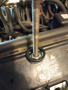

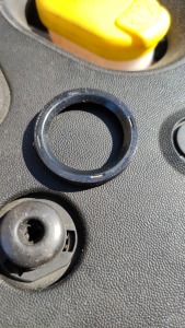

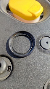

Witam. Zabrałem się za wymianę uszczelniacza elektrozaworu zmiennych faz rozrządu. Niestety przy wyjmowaniu starej uszczelki spadła ona pod auto i nie wiem teraz którą stroną do góry powinna być zamontowana nowa. Załączam zdjęcia. Z góry dzięki za pomoc

Zamontowana jest jak na dolnym zdjęciu.
