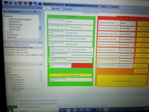

Z tego co wiem to to jest licznik z fluence niby w ddt4all z tego co kojarzę zmieniła się opcja że wyłączony wrócę z pracy. Dodam dokładne zdjęcie jak to wygląda.
Edit. @aniewa tak to wygląda z ddt4all

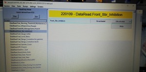

Witam również chciałem to wyłączyć u siebie w ddt4all nie da się a w pyrenie mam jak wyżej pisali zdjęcie w załączniku.Nie ma też opcji  10:buzzer avant SBR inhibie. tylko front_Sbr_Inhibition. Zmieniałem w pyrenie w trybie expert  i zapisało zmianę bo mam 1.De-activated i efekt ten sam.Innego parametru dla megane 3 ph1 nie ma w opcjach od buzzera? może ktoś wie? pisał też tutaj ktoś,ze musiał zresetować moduł licznika by zmiany były widoczne w ddt4all.. czy to konieczne? można dać reset licznika bezpiecznie? nic się z przebiegiem nie podzieje?
Panowie ma ktoś jakiś pomysł jeszcze odnośnie tych pasów? wyłączyłem w pyren w trybie expert mode i mam jak na zdjęciu wyżej czyli 1: De-Activated.W ddt4all pokazuje 01 czyli niby wyłączone a dalej piszczy..
