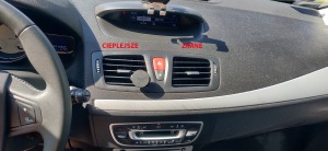

Zaważyłem, że w mojej reni dwustrefowa klima zaczęła szwankować.
Strefa kierowcy dmucha cieplejszym powietrzem niż strefa pasażera ! Po stronie pasażera dmucha przyjemne dość chłodne powietrze natomiast na mnie już trochę bardziej ciepłe. Zmiany trybu z AUTO na manual nie wiele zmieniają.

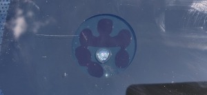

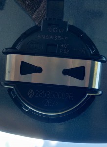

Pytanie, czy czujnik ten/te odpowiada za taką sytuację ? Czy może nie ma z tym nic wspólnego. I czy to jest ten czujnik, bo to niby czujnik deszczu, zmierzchu, ale jak go zasłaniam to parametry spadają na zero obu czujników nasłonecznienia.
Ewentualnie inne przyczyny ? I czy ten czujnik tak wygląda u was jak by się rozlały te plamy czarne?

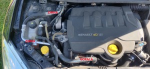

Zdjęcie czujnika, przewodów pod maską w załączeniu.

No to pięknie ! Poprzedni właściciel miał nieszczelność i 7 lat temu ja usuwał to się serwis namęczył, bo nie mogli ponoć znaleźć.
Ile taka przyjemność teraz może kosztować:
- nabicie klimy
- ewentualne usuniecie nieszczelności
Dziwi mnie tylko jak ten układ dziwnie działa. Nawet teraz odpaliłem auto i pozamykałem kratki od pasażera myśląc ze powietrze pójdzie na moje kierowcy, ale nic z tego. U pasażera pięknie chłodzi a od kierowcy marnie. Jak to działa ?
Zależy gdzie ucieka, ja u siebie przez 7 lat robiłem klimę 3 razy, dwa przewody i chłodnica, ostatnio tydzień temu, padł przewód między chłodnicą a zderzakiem, skorodował w miejscu zaczepu i tamtędy uciekł czynniki. Koszt to przewód 200zł, czynnik 111zł, robocizna 200zł ale w tym była jeszcze wymiana oleju.
