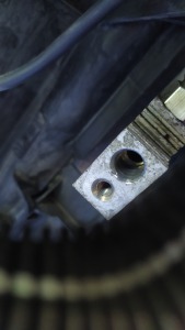

Czy mógłby mi ktoś podać średnicę i wielkość oringu wchodzący do skraplacza chłodnicy klimatyzacji na dole. To jest ta cieńsza rurka od fazy ciekłej. Niestety kupiłem zły rozmiar i muszę jeszcze raz pojechać a zderzak już skręcony. Może komuś się został zestaw albo przewód z oringiem.
Cienka rurka wchodząca w dolny króciec chłodnicy klimatyzacji.

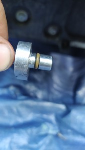

Mój stary oring wygląda idealnie ale po nałożeniu go na rurkę i włożeniu tej rurki w skraplacz praktycznie nie czuję aby oring stawiał jakiś większy opór podczas wkładania.
Czy u Was było podobnie jak wkładaliście tą dolną rurkę  ?
Jak dla mnie tą dolną rurkę powinno się wciskać z jakimś większym oporem. Tym bardziej że w układzie podczas pracy może być 15 bar.
Czy nowe oringi z zestawu są "wizualnie" większe od tych co wyciągacie ? bo mam wrażenie że one fabrycznie są zbyt małe przez co układ łatwo się rozszczelnia.

Dzięki za fatygę i pomiary. Oring kupiłem ciaśniejszy (grubszy) i teraz rurka wchodzi z wyraźnie wyczuwalnym oporem.
Klima już naprawiona. Z kratki na panelu leci mi powietrze o temp. 2,5 stopnia więc jest mega dobrze. Oczywiście sprawdziłem jeszcze raz całość azotem aby mieć pewność że gaz nie ucieknie.
