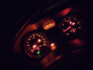

esp/asr system fault Renault Megane II 1.9 DCi Luxe Privilege
mam takie coś. Piszczy coś w przednim lewym kole. Jak by odgłos jakiegoś silniczka, ale po paru takich odgłosach przestaje.  Potem znowu zapiszczy raz i przestaje.
Może to być wina łożyska?
Przypuszczalnie skorodował wspornik czujnika ABS. Nie mylisz się, że trzeba rozebrać piastę w której osadzone jest łożysko z pierścieniem magnetycznym. Do wymiany będą te dwa elementy, a być może również sam czujnik. Proponuję omijać firmę NTY - żeby nie mieć problemów( dotyczy czujnika).
zapomniałem dodać, że hamulec jak wciskam, to ma odgłosy jak by pompował.I wrażenie jak by był dociśnięty do podłogi.
Edytowane przez kodi92
otóż odpaliłem go 2 godziny temu i się przejechałem nim. Przez jakies 45 minut nie było żadnego wskaźnika. Potem zaczęły się zapalać obydwie kontrolki. Potem przestały i tak w kółko, aż w końcu zaczęły świecić znowu stale. Może to być wina tego, że deszcz padał o dostała się wilgoć do czujnika? Jutro chcę z nim ogólnie na warsztat jechać.
Czujnik jest luźny w gnieździe i zmienia się szczelina. Raz odbiera impulsy o właściwej amplitudzie, a raz zaniżone. Obserwowałem wskazania prędkości koła i wskazanie na wyświetlaczu jest opóźnione w czasie po wskazaniu prędkości koła 0  Najgorsze jest to, że przy małym hamowaniu głupieje pompa ABS. Przerabiałem to zimą.
Zdejmij koło i sprawdź.
