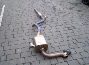

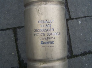

Ok ale powiedz mi czy od Rs  podejdzie do GT? Czy to różni się tylko końcowym tłumikiem? Chce kupić żeby możliwie było mało przeróbek Zależy mi żeby końcowy był aktywny z klapami .  A Rs  ma końcowy na środku dlatego się pytam

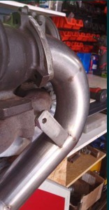

Dp trafiłem na olx. Taki był, może wykonanie szału nie robi ale nie widać go , ale mam pewność że będzie pasował, gościu robił z przymiaru .
Pójdzie bandaż i nie będzie widać spawow, widać że ktoś się uczył. ?

Też tak podejrzewałem że to marketing większość. To że jest różny to wiem tylko jak to obejść?
Kupiłem fajny zestaw Skorpiona dedykowany dla rs, wiem ze końcówkę sobie utnę i skieruje do dołu pod zderzak jak oryginał . od turbo jest tak samo gt i rs ? Dp mam z przymiaru rs
