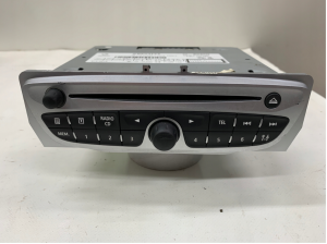

Witam , w moim megane 3 coupe zamontowane jest takowe oryginalne radio
z przodu posiadam po jednym glosniku niskotonowym w drzwiach i tweetery na podszybiu , z tylu tez sa glosniki w boczkach ale nie wiem co tam siedzi bo nie zagladalem . Chcialbym ustalic co to za model radia oraz jaka ma maksymalna moc a nastepnie ulepszyc troche drzwiek poniewaz przednie niskotonówki juz ledwo zyja. Napewno chce wygłuszyc przednie drzwi, mysle nad zestawem glosnikow  cos okolo jbl stage 2 c604 w zestawie z tweeterami , chcialbym troche wiecej basu ale napewno nie mam zamiaru zmieniac radia na jakies nieoryginalne zeby nie stracic na funkcjonalnosci (oryginalny zestaw glosnomowiacy oraz pelne sterowanie zza kierownicy )oraz nie mam ochoty montowac jakies tuby w bagazniku , o wzmacniaczu narazie nie mysle , moze ktos przerabial juz ten temat i moze cos doradzic ?

Zrób zdjęcie tabliczki radia i jego tylnej części.
