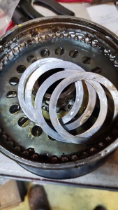

  3. Pod pokrywą znajduje się pierścień segera trzymający tarcze. Po rozpięciu można rozebrać całe wisko. Należy zwrócić uwagę na kolejność podkładek, przekładek oraz tarcz. Przekładki mają oznaczenie "+" na jednej stronie i bezwzględnie należy pilnować ich ułożenia przy składaniu.

  6. Napełniamy po trochu i wkładamy po kilka pakietów tarcz i dolewamy
  7. Dobrze jest po zalaniu i złożeniu odstawić na kilka godzin, żeby olej dobrze spłynał
  8. Poziom oleju powinien być równo z poziomem tarcz
