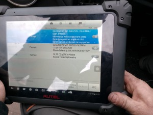

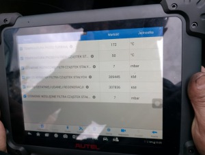

Ostatnio podczas jazdy autostradą pojawił się problem w aucie. Liczne komunikat: ryzyko awarii silnika, skontroluj układ wtrysku, skontroluj układ wydechowy. Zjechałem z trasy i podpiąłem w auto w warsztacie do komputera. Analiza wykazała problem z czujnikiem temperatury przed filtrem cząstek stałych oraz pełny filtr cząstek stałych. Po wprowadzeniu samochodu na wyższe obroty wyszło, że czujnik temperatury przed filtrem ma stałą wartość 50 stopni, gdy jednocześnie wzrastała temperatura czujnika przed turbiną do ponad 200 st. Po raz pierwszy od 4 lat pojawił się problem z tym filtrem. Nie uśmiecha mi się inwestowanie w być może niepotrzebną regenerację a tym bardziej wymianę filtra cząstek stałych jak mmi sugerowano w warsztacie.
Doradźcie, czy tylko wymiana tego czujnika wystarczy? I jakie to są koszty? Renault Megane III Grandtour 1.9 Dci 2009 rok

Czujnik na 90% do wymiany. Chyba że coś na wiązce jeszcze. Filtr moim zdaniem powinien się wypalić. 7mbar to ładna wartość. Jak sobie wyliczył zbyt duża ilość gram to być może będzie konieczne wypalanie serwisowe ale nie ma tego parametru odczytanego. Przy odrobinie szczęścia wymiana czujnika powinna załatwić temat.

Wg; komputera diagnostycznego;
  - od wymiany filtra minęło 309445 km,
  - od udanej regeneracji filtra minęło 307836 km,
Wszystko wskazuje, że filtr jest do wymiany a silnik nie jest w 100 % sprawny
Zacząłbym od wymiany tego czujnika, jest wkręcony do filtra.
Przebieg samochodu to 218 kkm?  Sterownik silnika pokazuje 309445 km a ostatnia regeneracja była przy 307836 km.
Filtr może być jeszcze sprawny, sprawdź czy rura wydechowa nie jest okopcona.
Ja myślę że jest sprawny. W 1.5dci zauważyłem ze przebieg od ostatniej udanej regeneracji nie zawsze się zmienia tak jak licznik udanych wypaleń. Jeśli przerwiemy na pewno się nie policzy. Jeżeli pod koniec wypalania straci warunki do dobrego wypalania też przerwie i nie zaktualizuje tych parametrów. Np ostatnie moje wypalanie skończyło się na wartości 0,4 kilometr przed pracą. Filtr wypalony a zmienne niezaktualizowane. Dodam że ja mam filtr po praniu które wykonałem w lecie i miał świeże przyuczenia.
Podtrzymam to co mówiłem i to co kolega @aniewa napisał. Rozpoczął bym od wymiany czujnika. Czasami się zdarza ze padną. Mi padł czujnik przed turbiną. Albo coś pogryzie przewód. A ostatnio brat znajomego w masterze urwał czujnik:)
Tak, przebieg to 218 tys km. Na zewnątrz rura nie jest okopcona, ale ma w środku widoczną sadzę.
Numer czujnika z Oryginału 226406229R. Ja u siebie założyłem NTK ale cena była zbliżona do oryginału. Na pewno nie polecam NTY, Go rabbit i innych chińskich wynalazków.
Przebieg w komputerze wtrysku jest wyższy niż w zegarach. Czyżby był cofnięty?
Auto jest w rodzinie od 2012 roku, dlatego stan licznika od tamtego momentu na pewno jest pewny. Ale w 2012 roku zostało kupione w komisie i przyszło z Niemiec więc zastanawiam się czy wtedy licznik nie został cofnięty o jakieś ponad 90 tysięcy.

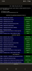

Witam panowie mam podobny problem, czasem pokazuje się komunikat sprawdź układ wtryskowy, pyclipem odczytałem ze jest to błąd czujnika temp spalin, dodam że z miesiąc temu miałem "komunikat możliwa awaria silnika"  błąd dotyczył filtra pdf, błąd został skasowany i od tej pory zaczął się pojawiać właśnie ten z problemem wtryskowym,poniżej zdj z pyclipa

Dziekuje kol @karolaa, za czujnik, jeszcze mam taki problem czy ten czujnik o ktorym mowa i ktory pokazuje 50stopni na moich zrzutach z pyclip to ten wkrecony w obudowe filtra pdf czy jest jeszcze jeden czujnik gdzies wczesniej?
