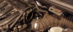

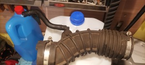

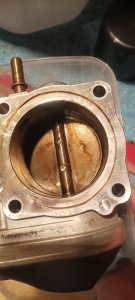

Czyszczę przepustnicę. Zdemontowałem rurę dolotową i mam problem. Mały wąż który od niej odchodzi nie był przy rurze dolotowej zaciśnięty opaską. Z drugiej strony nie był do niczego podłączony.  To przewód od odmy? Gdzie ma być wpięty przy silniku? Nie bardzo widzą tam dla niego miejsce. Opaski zaciskowej też z drugiej strony nie było. Wyglądało to tak jak na fotce, tylko rura dolotowa odłączona.
