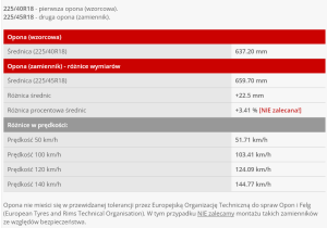

Nie polecam. Nie mieścisz się w normach, ponad 2cm różnicy.
Miałem podobną zagwozdkę co dać na zimę. Padło na 215/50 R17.
Polecam kalkulatorem sobie obliczać żeby nie było niespodzianek. https://www.forumsamochodowe.pl/kalkulator/porownanie-rozmiarow-opon/
