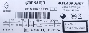

Znalazłem w internecie radia od Megane, ale nie mam pewności czy będą kompatybilne z resztą wyposażenia. Proszę o pomoc.
Pierwsze zdjęcie to oznaczenie mojego radia.
Drugie to radio które chce kupić.
Każde z tej serii uruchomisz u siebie, nie ma znaczenia ze Scenica,Megane czy innego modelu, po włączeniu wklepiesz kod i działa, trzeba będzie tylko pewnie skonfigurować radio w aucie z czym ma współpracować
