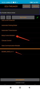

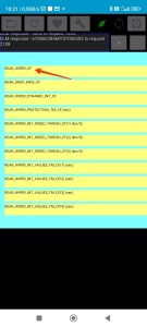

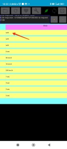

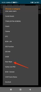

@aniewa ty to masz mistrzu jednak wyczucie. Zanim rozebrałem połowę przodu żeby dostać się do UCH coś mnie ruszyło po twoich wskazówkach, że mogła się rozsypać jego konfiguracja. Zainstalowałem EcuTweaker, wchodzę w moduł wycieraczek patrzę nieaktywne. Zmiana statusu na aktywne i tadam wycieraczki zaczęły działać 😀 A w głowie miałem już najgorsze scenariusze i gdyby nie twoja pomoc to bym ostatecznie oddał auto do jakiegoś magika, który wymyślał by jakieś cuda i wydał bym majątek na diagnozę. Dzięki jeszcze raz za pomoc. Na zdjęciach dla potomnych zostawiam screeny, która opcja w EcuTweaker była u mnie w statusie "without"
