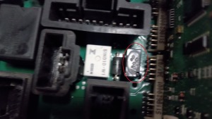

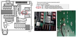

Rozebrałem moduł UPC i okazało się, że nasi tu już byli.
Upalona była wtyczka szara PPH1 GREY pin nr 3 "Masa elektroniczna przedniej podłużnicy z lewej strony" i chyba ktoś zrobił baypas do nóżki przekaźnika ze zdjęcia. Tylko nie wiem do czego ten przekaźnik jest.
Czy możliwe że przez ten baypas wyrzuca błąd ??
Podejrzany wydaje się też przekaźnik z 2 zdjęcia. Do czego on może być??
