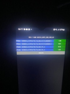

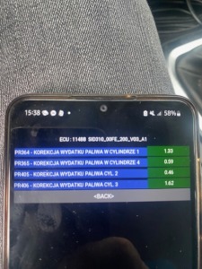

Odczuwalne jest także lekkie szarpanie gdy mam załączony 4 lub 5 lub 6 bieg i obroty kształtują się  także w tym przedziale. Wtryskiwacze były czyszczone ale korekty chyba nie wyglądają za ciekawie. Na foto1 korekty po nocy a na foto2 korekty po jeździe ok 50 km. Może ktoś miał podobny przypadek i coś podpowie czy wtryskiwacze  mogą powodować takie problemy?

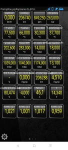

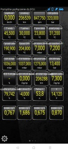

Przyczyną prawdopodobnie jeden z wtryskiwaczy z dużą dodatnią korektą. Jeden niewłaściwie pracujący wtryskiwacz wpływa w dużym stopniu na korekty pozostałych wtryskiwaczy. Dla przykładu wrzucam screny ekranu z korekt wtryskiwaczy przy uszkodzonym wtryskiwaczu numer 2. Na drugim screnie korekty po wymianie wtryskiwacza numer 2 na sprawny. Wszystkie wzorcowe.  Wtryskiwacz numer dwa sporadycznie wyrzucał błąd obwodu wtryskiwacza. Silnik miał jakby telepanie budą przy przyśpieszaniu na niskich obrotach. Opisuję przypadek silnika z 2011 roku z wtryskiem siemens SID 305.

Po tym czyszczeniu tylko wtryskiwacz nr 3 miał wartość bliską 1,8 , wtryskiwacz nr1 miał wartość 1,02 a pozostałe nie pamiętam a nie zrobiłem zdjęcia.

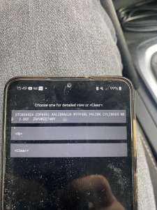

Później unormowało się tak jak przedstawiłem to na zdjęciach. Teraz wyskakuje taki błąd jak na foto3. Myślę ,że ten wtryskiwacz nr 3 może robić zamieszanie.
W silniku, który dałem jako przykład powyżej, występował ten sam błąd - kalibracja wtrysku numer 2. Osobiście nie wierzę w jakieś środki w puszkach do czyszczenia wtryskiwaczy, dla mnie to strata pieniędzy. Mogę się mylić, być może te preparaty czyszczące coś tam robią, ja nigdy nie stosowałem czegoś takiego.
