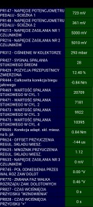

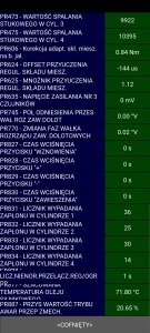

Cześć.

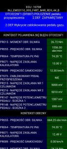

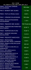

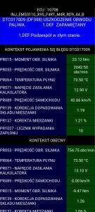

U mnie kopiuj wklej objawy nic nie czuć dopiero po podłączeniu pyclip widać ,że wypadają zapłony do tego dwa błędy.
1.
Screenshot_20250120_192413_PyClip3.thumb.jpg.2f3fdd3fbfde6c3df36ee80f9ee40a82.jpgScreenshot_20250120_192419_PyClip3.thumb.jpg.767bdbfce035932ad167d08ae4dd95b8.jpg
2.
Na temat pierwszego błędu nie znalazłem zbyt wiele informacji.
Pierwsze co chciałem zrobić to wymienić zawór odpowietrzania kanistra oparów.(jeszcze tego nie zrobiłem)

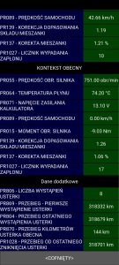

Dodam jeszcze parametry z pyclip na rozgrzanym silniku po przejechaniu 35km  może ktoś będzie miał jakieś sugestie od czego mógłbym zacząć.
Screenshot_20250302_163700_PyClip3.thumb.jpg.e276d276455021f5616ec0d6858d8722.jpgScreenshot_20250302_163710_PyClip3.thumb.jpg.ea98629309f266dfba6d7a5640543dfd.jpgScreenshot_20250302_163725_PyClip3.thumb.jpg.df64f9c29b254d57a1533ad8309e70a6.jpg
Czy po przejechaniu 35 km ilość wypadania zapłonów ze screenu powinna być niepokojąca ?
Zapłony wypadają zarówno na lpg jak i benzynie.
Poprawione zostały mocowania cewek(gwinty) żeby było uziemienie-bo były luźne.
Cewki i świece nowe.
Wartości spalania stukowego się nie zmieniają.
Czy uszkodzenie dwumasy może dawać takie symptomy w postaci wypadania zapłonów ?
Gazownik zalecił sprawdzenie czujnika spalania stukowego.

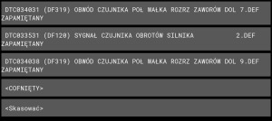

Witam, dołączę się do tematu. Mam problemy z Megane III 2.0 TCe 180 + LPG, które zaczęły się od przypadkowego zalania cewek i świec przez „studio detailingowe”, które myło silnik oraz przez mechanika, który wymienił rozrząd bez odpowiednich blokad i skończyło się to źle ustawionym rozrządem. (Zalanie i wymiana rozrządu były mniej więcej w tym samym czasie i wtedy zaczęły się wszystkie problemy z autem). Obecnie rozrząd został ponownie ustawiony już na blokadach przez innego mechanika - ustąpił problem „przeskakiwania paska” podczas depnięcia gazu przy niższych obrotach, który występował na przestawionym rozrządzie.
Obecny problem, który cały czas występuje polega na tym, że auto na biegu jałowym brzmi jakby wypadał zapłon, słyszalne są strzały i „pyrkanie” z wydechu i wyczuwalna nierówna praca silnika. Auto ogólnie ma moc, ale ostatnio zdarzyła się sytuacja, że po postoju przez 2 dni bez garażu przy niskiej temperaturze na dworze, rano auto wywaliło „check” i nie miało mocy. Doraźnie podłączony Pyren wykazał błędy:
- DF319 - obwód położenia czujnika wałka rozrządu zaworów,
- DF120 - sygnał czujnika obrotów silnika.
Czy to wskazuje, że w dalszym ciągu rozrząd może być źle ustawiony?
Dodatkowo podczas mocnego przyspieszenia (gaz w podłodze) na LPG, na pół sekundy potrafi zapalić się „check” skontroluj układ wtryskowy paliwa. Na samej benzynie ten objaw nie występuje.
z góry dzięki za odpowiedzi
  2/ Do kontroli/ wymiany czujniki;
        - w pierwszej kolejności przeczyszczenie czół czujników oraz czyszczenie ich styków,
