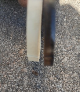

Z tego powodu zdecydowałem się przeprowadzić czyszczenie przepustnicy. I tak. Okazało się, że przepustnica miała tylko minimalny nagar, o-ringi były w dobrym stanie, miękkie, "nie płaskie", wchodziły ciasno. Wtyk od par paliwa i (chyba) mapsensor wchodzi z lekkim luzem, ale tragedii nie ma.
Zaraz po czyszczeniu problemy się odwróciły, tzn. auto utrzymywało zbyt wysokie obroty, obroty wyraźnie falowały, przy ok. 1250, po nagrzaniu spadały do ok. 1000, ale po puszczeniu gazu na jedynce, auto jechało samo utrzymując obroty ok. 1500.
Kolejno zrobiłem "adaptację" przepustnicy metodą od zapalenia do zagrzania, bez dotykania pedału gazu. Nastąpiła poprawa, bo teraz jest tak:

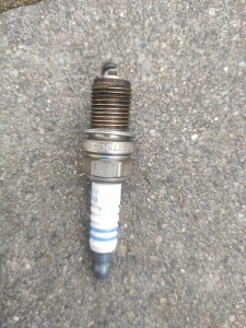

Świece nowe, suche i czyste;
  - podobnie jak cewki
