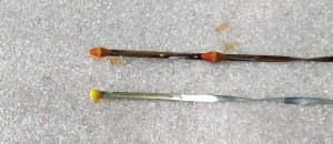

Panowie niech ktoś podpowie bo mnie szlak trafi zaraz.Kupiłem nowy oryginalny bagnet oleju taki jak ten https://allegro.pl/oferta/bagnet-miarka-oleju-megane-iii-2-0-tce-12402343767   a obecny w aucie mam jak na zdjęciu  pierwszy od góry i co lepsze na tym pierwszym piszę w kółeczku data 11 /1 czyli data produkcji samochodu więc wychodzi ze oryginał no to jakim cudem jeden jest dłuższy drugi krótszy.. teraz jaja wychodzą takie,że po nocy na tym nowym (jak wlane miałem 5.5loleju) pokazuje ciut poza max.. odciągnąłem 100ml i mam powiedzmy te 5.4l pokazuje równo  na max.Po odpaleniu zimnego silnika i za chwilę zgaszeniu to opadnie poziom do 3/4 ale jak się zostawi silnik to do rana znów podniesie się bo olej ścieknie do miski na stan max według tego nowego.. a stary pokazuje wtedy dopiero między min a max...  i teraz z ciekawości na komputerze jak sprawdziłem te kropki co pokazują stan oleju to mając ten stan obecny czyli 5.5l wlane względem nowego bagnetu to jedną kropkę już mniej pokazuje gdzie wcześniej na starym jak miałem te 5.6l 5.7l wlane pokazywało full wszystkie kropki co tu jest grane?na nowej miarce przy max stanie to jak wspomniałem jest jedna kropka mniej na komputerze gdzie powinno pokazywać full kropek a po drugie mierząc obie te miarki to ta nowa oryginalna jest dłuższa trochę od tej co miałem od nowości.. i teraz ta nowa szybciej pokaże stan max bo głębiej wchodzi niż stara i ma ktoś pomysł o co kaman? do silnika niby wchodzi 5.4l wraz z filtrem oleju tak instrukcja podaje dla sinika f4r 2.0tce ale czy to jest stan max czy wtedy pomiędzy min a max to nie napisane.Lepiej tą starą miarkę zostawić?
