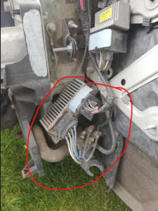

Kasowałeś błędy? Po skasowaniu błąd powraca? Zdjęcia przedstawiają moduł do świec żarowych w silniku a nie do grzałek nurkowych. Zanim coś kupisz zdejmij lewe przednie koło, przednią część nadkola, sprawdź czy do modułu grzałek dochodzi 12 V na grubym czerwonym przewodzie, czy nie poluzowała się masa.
Piszę o urządzeniu zaznaczonym czerwoną otoczką.

Witam ponownie, sprawdziłem moduł grzania grzałek nurnikowych +12 dochodzi, masa w porządku. Przed wymianą aku na nowy pokasowałem błedy, przy włożeniu nowego aku zapytało czy jest nowy klikłem, że tak.

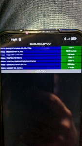

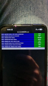

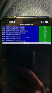

Masakra już nie wiem, co sprawdzać z tymi drganiami 😕 porobiłem parę screenów...
Rozgrzewa się na biegu jałowym około 40min do 74st. Temperatura zew. 11st.
Przy 74st pokazuje się na wyswietlaczu, że jest już temp. robocza. Nie dodawałem gazu ani nic. Panel klimy calkowicie wyłączony. Zero błędów w pyclip.
Po godzinie dochodzi do max 75.5st.

Czy korekty wtryskiwaczy są ok?
