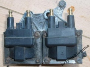

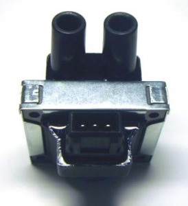

zaczne od tego ze dzieki forum znalazlem usterke w aucie okazalo sie ze cewka walnieta (nawiasem mowiac spytalem jakiegos mechanika ktory posluchal silnika i chcial pol auta wymieniac <ok> ) wiec postanowilem poszukac na wlasna reke przez filtr paliwa, silnik krokowy i swiece doszedlem do cewki...mam silnik 2.0i w sklepie zakrzyczal 200 wzwyz, wiec ogarnalem allegro i tutaj przychodzi moje pytanie moje cewi wygladaja tak(zdj nr2) tzn maja takie wyjscia na przewody. Na allegro jest cewka do mojego auta ale wyglada tak (zdj nr1) jak widac bolce sa zakryte...i teraz jak to ugrysc bo nie wiem czy beda pasowaly orginalne przewody bo maja kapturki ktore ladnie zakrywaly bolce z org cewek
Wiec zanim zamowie prosze o porade czy beda pasowac czy nie

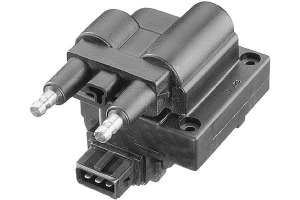

mylisz sie do silnika 1,6 jest cewka bardzo podobna oto zdjecie...i jest mocowana na 2 sruby a nie na 4 tak jak w moim przypadku
Edytka...zeby nie byc goloslownym podale linki do aukcji silnik 2,0 : http://allegro.pl/item587784791_cewka_zapl...laguna_2_0.html
i 1,6 : http://allegro.pl/item609993474_cewka_zapl...egane_nowa.html
i to nie jest moj wymysl czy zdjecie zrobione z innej perspektywy
akurat to ty się mylisz bo jest mocowana na 4 śruby, a jja k zdrobisz zdjęcie z tej perspoektywy dla swoich cewek to też napiszesz że mocowana na 2 śrubki?
