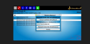

2 godziny temu, Mikah napisał(a):
Zresztą pokazuje duże na posumowaniu.
Znalazłem scren z wpisywania kodu wtryskiwacza do 1,5 dci z SC II 2004r. I to działało.
