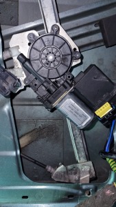

Po powrocie do domu sprawdzę kostkę pod fotelem. Mam też problem z szyba kierowcy więc zamówiłem nowy sterownik + kostkę, którą przelutowalem. Sterownik jest zupełnie inny i nie wiem co to i z czego znalazło się w tym aucie. Jakąś podowiedz ewentualnie jakiego sterownika szukać czy może całkiem wymienic silniczek ?
Taki o to silnik i sterownik mam w drzwiach kierowcy, co to takiego ? Zamówiony sterownik do meganki nie pasuje i wygląda inaczej..

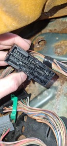

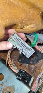

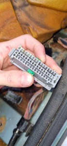

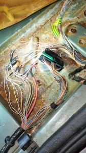

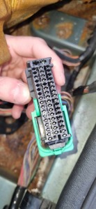

Witam ponownie. Znalazłem ostatnio trochę czasu, żeby zająć się kostka pod fotelem kierowcy w związku z tylnymi szybami. Wyjąłem fotel i mam taki oto widok:
received_439976775344988.jpeg  received_990642382639708.jpeg  received_926736842564770.jpeg  received_292867650579211.jpeg
Usuwać całkiem kostkę czy litować tylko uszkodzone przewody? Jest gdzieś jakiś schemat odnośnie przewodów?
Schematy są w dziale PLIKI. Ta kostka występuje w kilkunastu konfiguracjach, ja bym lutował kabel do kabla.
Szara kostka wywalona - 14 połączeń przewodów polutowane, a szyby dalej martwe. Kończą mi się pomysły.. Z panelu kierowcy i panelu przy danych drzwiach szyby dalej się nie opuszczają. Podmieniłem przyciski z tylu z lewej na prawa i to samo. Gdzie szukać dalej? Przełączniki z tylu mają podswietlenie a na panelu kierowcy podswietlenie ma tylko blokada tylnych drzwi.
