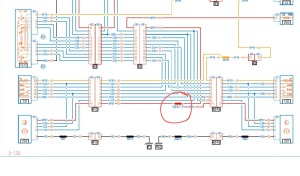

Żeby była jasność, cały czas jest mowa o stałym + (czerwony kabel zasilający silniczek), a nie + po zapłonie (żółty zasilający moduł), jeśli tak (bo raz mowa o zasilaniu szyb, raz silniczka, a za chwilę o module), to patrząc się na stan podłogi zainteresował bym się tym miejscem, pewnie jest niewiele dalej od kostki R2
P.s źle się wyraziłem, 'moduł'=sterowanie szybami

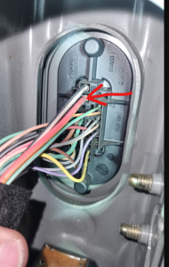

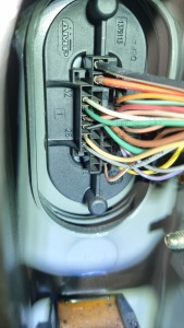

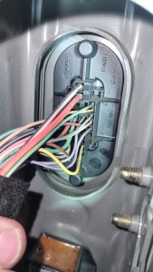

Zajrzałem do kostki w drzwiach i zmierzylem napiecia na zapłonie, wygląda to tak.
Pierwszy rząd od lewej:
0.02; 0.01; 0.06; 0.06; 0.07.
Drugi rząd od lewej:
0.05; 11.75; 12.05; 10.39.
Trzeci rząd od lewej:
0; 0.
Czwarty od lewej:
Wszystko zero
Dwa duże, jeden czarny pewnie masa, drugi czerwony 0.01
Tak to powinno wyglądać? Wydaje mi się że te napiecia poniżej 12v nie są normalne w dodatku dlaczego niektóre przewody mają marginalny prad a inne wcale?
Silniki szyb są zasilane przewodem oznaczonym strzałką. Tam musi być cały czas 12 V. Jak nie ma to szukaj po kolei od bezpiecznika, potem lutowana koska pod siedzeniem, cały czas gruby czerwony przewód.

Po drodze nie ma złącza, z bezpiecznika czerwony przewód idzie bezpośrednio do kostki którą lutowałeś, potem skrętka gdzieś w wiązce którą kółeczkiem zaznaczył  @Rbt86, z tej skrętki wychodzą dwa przewody do lewych i prawych drzwi. Gdy lutowałeś ten gruby czerwony przewód było na n im 12 V?. Prawdopodobnie ona zasila te szyby.
W miejscu kostki r2 która zlikwidowałem jest ten czerwony zasilający przewod mam na nim stale 12v bez włączonego zapłonu. Problem leży w tej skrętce z której rozdziela się przewod na lewa i prawa stronę?
Bo z kolei w kostce która wysyłałem wyżej napiecia już nie mam.
W końcu udało się uporać z problemem. Okazało się, że przewod zasilający silniczek szyb w miejscu, gdzie rozdzielał się na stronę lewa i prawa był cały zielony. Przewod częściowo wymieniony i działa aż miło :)

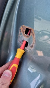

Panowie mam jeszcze jedno nietypowe pytanie. Chciałem wyjac "bolec" w który wchodzi zamek drzwi w celu podklejenia go od spodu guma żeby dźwięk zamykania drzwi poprawił się. Wyjąłem z prawego tylu bez problemu, natomiast z lewej strony z tylu gwint w który wkręca się sruby odleciał do środka. Co mam teraz zrobić? Jak sie do tego dostać?
