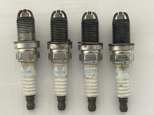

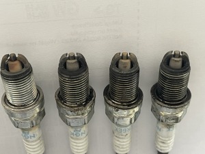

A kto wymieniał świece, ty czy mechanik? Bo faktycznie śmierdzi to z kilometra. Jak wyglądały te stare świece, były osmolone czy nie? Bo przy takim zżeraniu oleju to powinny być całe czarne.
Tak wyglądają świece po niby 4000 km, ale jak pisałem wyżej - nie mam pewności że te świece faktycznie tyle mają.

Wszystkie powinny wyglądać jak pierwsza od lewej, 2 i 4 fatalnie, 3 też nie zachwyca (u mnie wszystkie mają ładny ciemno piaskowy kolor od wymiany do wymiany). Więc raczej jest pewność że przepala olej na 2-3 garach.
Co do ceramizera, kiedyś miałem przyjemność używać tego w Focusie 1.6, wymieniałem olej, ale w sklepie nie mieli tego co zawsze brałem, więc dali mi 'lepszy', wziąłem nawet nie patrząc co to było za cudo. Okazało się że lepszy oznaczało że miał tam jakieś środki czyszczące, no i się zaczęła masakra, żarł po 0,5l oleju na 2000km (na to wychodzi że rozpuścił cały nagar który był na pierścieniach i zaczęło dmuchać), a że nie chciałem tego remontować to 4x wlałem ceramizera, nawet pomogło, choć olej żarł już do końca.
Proponuję żebyś pojeździł trochę tak, tylko że mogłeś sobie kupić jakieś najtańsze świece, za 500km wykręcić i sprawdzić jak wygląda sytuacja, jeśli dalej nieciekawie to zmiana świec (żeby widzieć czy coś się poprawia), ewentualnie dolać ceramizera i znowu 500km, no i znowu ta sama procedura, jeśli się polepsza, to zmiana świec, zmiana oleju i dolwlewka ceramizera.
Jest to trochę druciarstwo, no ale będziesz dzięki temu wiedział czy problem jest po stronie zaworów czy pierścieni.

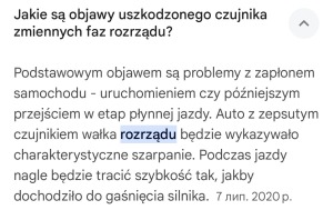

A coś na ten temat może powiedzieć ktoś ? Może spróbować wymienić ten czujnik, czyli ten zawór elektryczny (z tego co rozumiem to jest to samo), czy raczej nie w tą stronę iść ?
Problem z uruchamianiem - jest, zwiększone spalanie - jest, szarpanie i chwilowa utrata mocy - przed wymianą świec było okropne na małych prędkościach, zwłaszcza na zimno, teraz lepiej.
i też pytanie - mogą te świece być czarne nie przez olej, a przez to że są zalewane paliwem ?
Edytowane przez Night
Świece nie będą czarne od uszkodzonego czujnika położenia wałka rozrządu, czujnik służy do określenia precyzyjnego momentu otwarcia wtryskiwacza w systemie wtrysku sekwencyjnego i w przypadku silnika K4M odczytania przesunięcia kątowego wałka ssącego w momencie zadziałania systemu zmiennej fazy. Czarne świece to najczęściej konsumpcja oleju silnikowego i niewłaściwa proporcja powietrze/paliwo a na proporcję wpływ ma czujnik temp. silnika, powietrza zasysanego, sonda lambda przed katalizatorem i map sensor

Po pierwsze, te świece nie wyglądają źle. Nie przesadzałbym z tym wyglądem. Po drugie zużycie ok 100g na 1000km to nie jest tragedia i nie robiłbym z tego problemu. Z pewnością nie stąd biorą się problemy z odpalaniem. Udaj się do kogoś, kto ma jakieś pojęcie o diagnostyce samochodowej i dysponuje porządnym urządzeniem do tego a najlepiej Clipem.
Potwierdzam: świece nie wyglądają źle. Jedyny ich problem oprócz 2 elektrod to że są produkcji NGK. Jak jest gaz to Denso IK20TT, wersja ekonomiczna K20TT.
Zauważcie, że czarne okopcenie pochodzi od niespalonego paliwa - to nie jest tłusty nalot jak w jakim fordzie czy audi.
