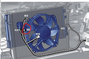

Wymienić rezystor wentylatora chłodnicy, element o numerze 1014 zaznaczony na rysunku poniżej lub sam bezpiecznik termiczny w tym elemencie.

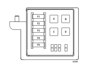

Sprawdzić bezpiecznik F8 w dodatkowej skrzynce bezpieczników.

Dla podsumowania. Po wyminie rezystora wentylator pracuje prawidłowo. Po uruchomieniu klimatyzacji odrazu startuje na 1 biegu. Jeśli chodzi o wymianę w scenicu 3 to jest bardzo prosta wystarczy odpiąć zasilanie wentylatora następnie następnie odkręcić wentylator 4 śruby dostępne od góry. Kolejnie wysunąć go wyciągnąć rezystor zamontować nowy. Na koniec wszystko skręcić i gotowe. Czas wymiany około 10 min.
