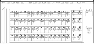

Czy mogę Was prosić o pomoc w lokalizacji pinów we wtyczkach ecu do których podłączony jest czujnik temperatury spalin (Bank 1 sensor 1)? Sterownik 237106691r
Z góry dziękuję za pomoc.
