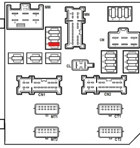

Za ten obwód odpowiada bezpiecznik zaznaczony na czerwono znajdujący się w skrzynce bezpieczników pod maską (USM). Zasila też światło cofania po włączeniu zapłonu.
  • Like 1

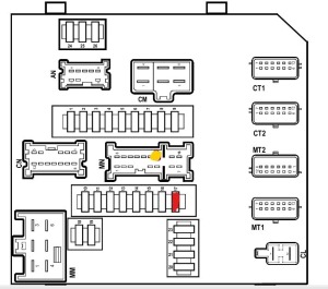

Nie wiem czemu, ale wydawało mi się, że masz w stopce zaznaczone M III ph 2. Tu jest starszy moduł USM i bezpiecznik odpowiadający za zasilanie zaworu regulacji wydajności oznaczony jest numerem 12. Zaznaczyłem go na zrzucie. Niekoniecznie to musi być sam bezpiecznik, błąd dotyczy obwodu to przerwa może być we wtyczce lub samym zaworze. Zasilanie wychodzi z pinu oznaczonego na żółto z białek wtyczki. Warto by podejrzeć, czy prąd płynie przez zawór, ale to już trzeba mieć do tego odpowiedni sprzęt.
  • Like 1
