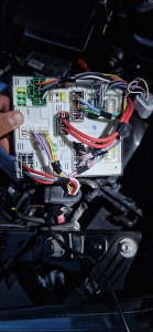

Witam bardzo serdecznie. Mam problem w mojej megance z 2014r. A mianowicie brak prawej postojówki tył oraz podświetlania tablicy rej. Auto ma nowszą wersje modułu USM- mniej bezpieczników, wszystkie są ok. W kabinie kierowcy bezpieczniki ok,choć w rozpisce brak bezpiecznika do świateł. W rozpisce modułu usm z tego forum znalazłem ze kabel nr 9 z wtyczki szarej CN1 odpowiada za zabezpieczony plus swiatla prawego pozycyjnego. Ewentualnie czy tam ma być napiecie na stałe czy po włączeniu świateł?
Pin 9 wyczki CN1 odpowiada za przednie prawe pozycyjne zintegrowane ze światłem dziennym.
Tylne pozycyjne zasilane jest z pinu 11 brązowej wtyczki CN2. Na niektórych schematach w zależności od nadwozia prawe pozycyjne wychodzi z pinu 5 złącza CN2, ale w opisie wyjść podany jest pin 11.
Ok. Będziemy sprawdzać. Czyli na tym pinie 11 ma pojawić sie plus po włączeniu świateł tak? A jakiś bezpiecznik z tego połączenia? I jeszcze jedno pytanie. Czy połączenie LPD to wtyczka lampy prawy tył?

LPD to połączenie dla światła pozycyjnego prawy tył. Po włączeniu świateł powinno tam być 12 V. W module jak na załączonym zdjęciu LPD wychodzi z pinu 11 brązowego złącza CN2. Bezpiecznik w formie elektronicznej 10 A. Topikowego brak.
A wiec był brak napiecia na pinie z brazowej wtyczki. Po podaniu napiecia zapaliły sie światła, jedna od oświetlenia tablicy i po jakimś czasie poleciał dym z anteny HF w klapie. Z modułu UMS przez przekaznik z bezpiecznikiem podaliśmy napiecie od lewego światła. Narazie działa.

A czy mógłbym poprosić o zdjęcie, jak podałeś napięcie od lewego światła. U mnie ten sam problem z brakiem prawej tylnej pozycji I podświetlenia tablicy rejestracyjnej
