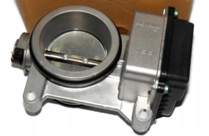

MariuszF7P Opublikowano 4 Grudnia 2024 Udostępnij Opublikowano 4 Grudnia 2024 Cześć. Planuje swap na f4r z f4p. Orientujecie się czy lepiej wziąć 2.0 16v z Laguny czy ze Scienica ? Moje auto to Classic z 2002r z silnikiem od Laguny 1.8, było tego jak na lekarstwo dlatego nie mogę nigdzie znaleźć odpowiedzi. Laguna 2 miała kzfr w 2.0, Scenic 1 2.0 nie miał, mowa o 16v oczywiście. Z drugiej strony mam elektroniczną przepustnice czego w Scenicach 1 nie było. W Lagunach 2 występują e.przepustnice ale jest kzfr co nie specjalnie mnie kreci. Pytanie jak z kompem i wiązka stacyjki. Szukam całego auta żeby mechanik miał do dyspozycji cała.wiazke i silnik z osprzetem. Czy że Scenica nie będzie problemu jeśli przełoży kompa i wiązkę z elektroniczną przepustnica, a czy z Laguna, z KZFR. Pozdrawiam i dziękuję za rady. Moje auto to Megane 1 Classic 2002r 1.8 16v 116Ps. Cytuj Odnośnik do komentarza Udostępnij na innych stronach Więcej opcji udostępniania...

Andrzej-2010 Opublikowano 7 Grudnia 2024 Udostępnij Opublikowano 7 Grudnia 2024 8 godzin temu, MariuszF7P napisał(a): - kupuje Scenica ph2 z silnikiem F4R z przepustnica na linkę, - mechanik wywala mój silnik, wkłada f4r z całym osprzętem, - podmienia tylko przepustnice elektroniczną z mojego f7p, - przekłada kompa że Scenica, wiązkę stacyjki, - odpalam i cieszę się jazda f4r. Czy tak ? Komp ze Scenica - nie uruchomi przepustnicy elektronicznej z Megan Wymiana silnika Scenic 2.0 16v - Problem 1 Cytuj Odnośnik do komentarza Udostępnij na innych stronach Więcej opcji udostępniania...

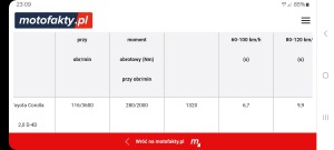

MariuszF7P Opublikowano 7 Grudnia 2024 Autor Udostępnij Opublikowano 7 Grudnia 2024 (edytowane) Dziękuję za link i sugestie wszelakie. No to w drugą stronę, jakbym miał Scenica ze zwykła przepustnica na linkę i pedal z auta (całe auto kupuje przeciez) to da radę u mnie założyć przepustnice na linkę? Komp będzie że Scenica więc będzie "widzial" linkę. Czy pozostałe czujniki nie zwariują z linką? Jak widać na filmie robi 100 w ok 9s bez przeciągania do 7k i strzelania że sprzęgła, silnik elastyczny 80-120 w ok 10s na 5biegu porównywalny do 2.0 D4D Toyoty 115km i 280 nM. Oczywiscie na lpg Edytowane 7 Grudnia 2024 przez MariuszF7P Cytuj Odnośnik do komentarza Udostępnij na innych stronach Więcej opcji udostępniania...
Andrzej-2010 Opublikowano 8 Grudnia 2024 Udostępnij Opublikowano 8 Grudnia 2024 10 godzin temu, MariuszF7P napisał(a): Komp będzie że Scenica więc będzie "widzial" linkę. Komp z przepustnicą na linkę - nie widzi linki; - dostaje informacje z czujnika położenia wału - odnośnie prędkości obrotowej silnika, - nie ma bezpośrednio informacji o położeniu przepustnicy, Komp z przepustnicą elektroniczną z chwilą naciśnięcia pedału przyspieszenia; - wysyła sygnał elektryczny do kompa, który wykorzystuje te informacje , - do wysłania sygnału sterującego do silnika elektrycznego zamontowanego na korpusie przepustnicy, - który odpowiednio reguluje położenie przepustnicy wykorzystując również dane z innych czujników silnika 1 Cytuj Odnośnik do komentarza Udostępnij na innych stronach Więcej opcji udostępniania...
jabrze Opublikowano 8 Grudnia 2024 Udostępnij Opublikowano 8 Grudnia 2024 14 minut temu, Andrzej-2010 napisał(a): - nie ma bezpośrednio informacji o położeniu przepustnicy, Przepustnica na linkę ma czujnik położenia. 1 Cytuj Odnośnik do komentarza Udostępnij na innych stronach Więcej opcji udostępniania...
Andrzej-2010 Opublikowano 8 Grudnia 2024 Udostępnij Opublikowano 8 Grudnia 2024 Jest to przepustnica pół-elektroniczna; - jednocześnie na linkę od pedału gazu, - oraz z czujnikiem położenia przepustnicy, Cytuj Odnośnik do komentarza Udostępnij na innych stronach Więcej opcji udostępniania...
