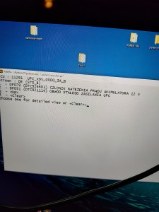

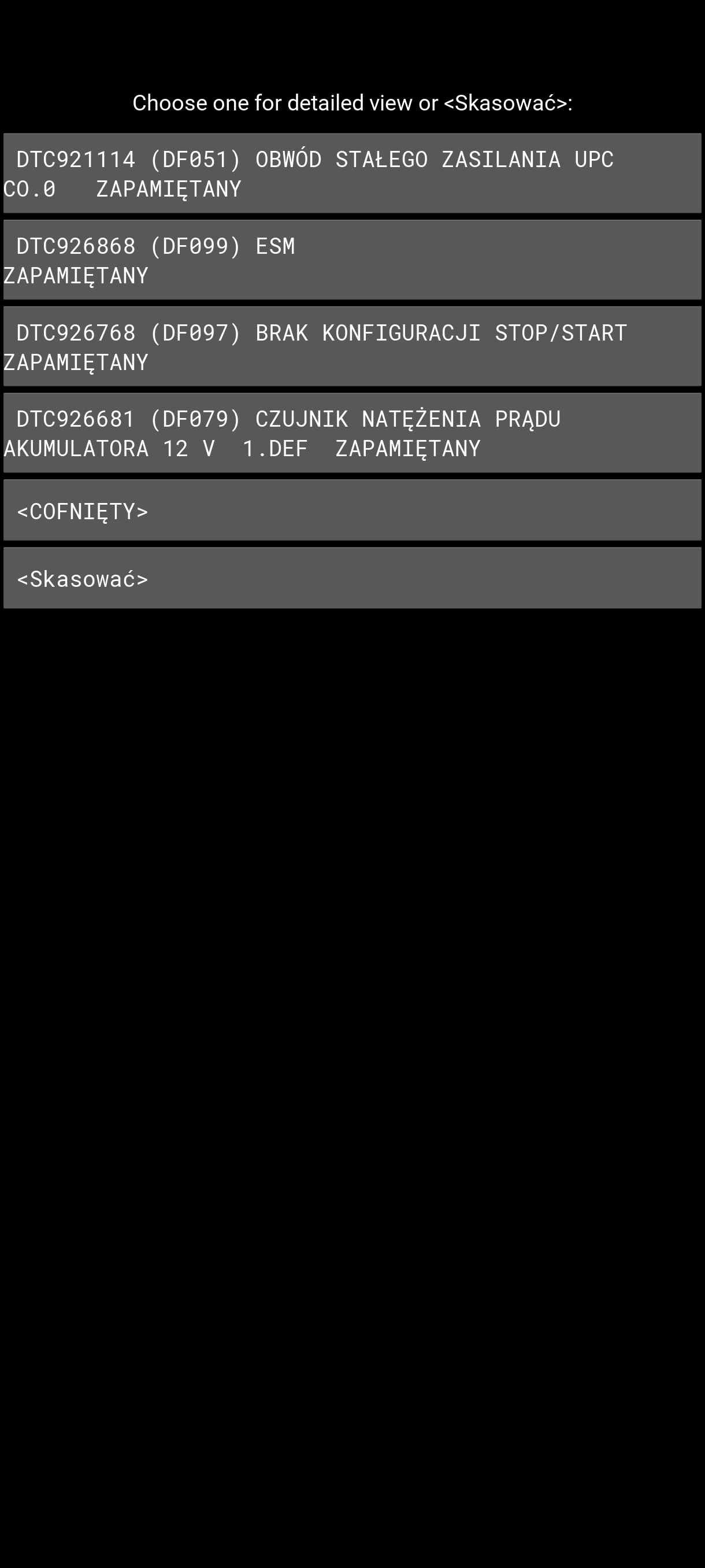

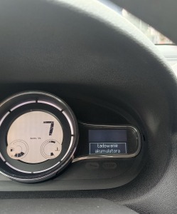

Witam wyskoczył mi błąd jak w temacie napięcie na akumulatorze przy załączonym samochodzie 11.30v czyli alternator nie ładuje jest jakaś możliwość że coś blokuje ładowanie czy na bank alternator do wymiany? W załączniku zdjęcie błędów.

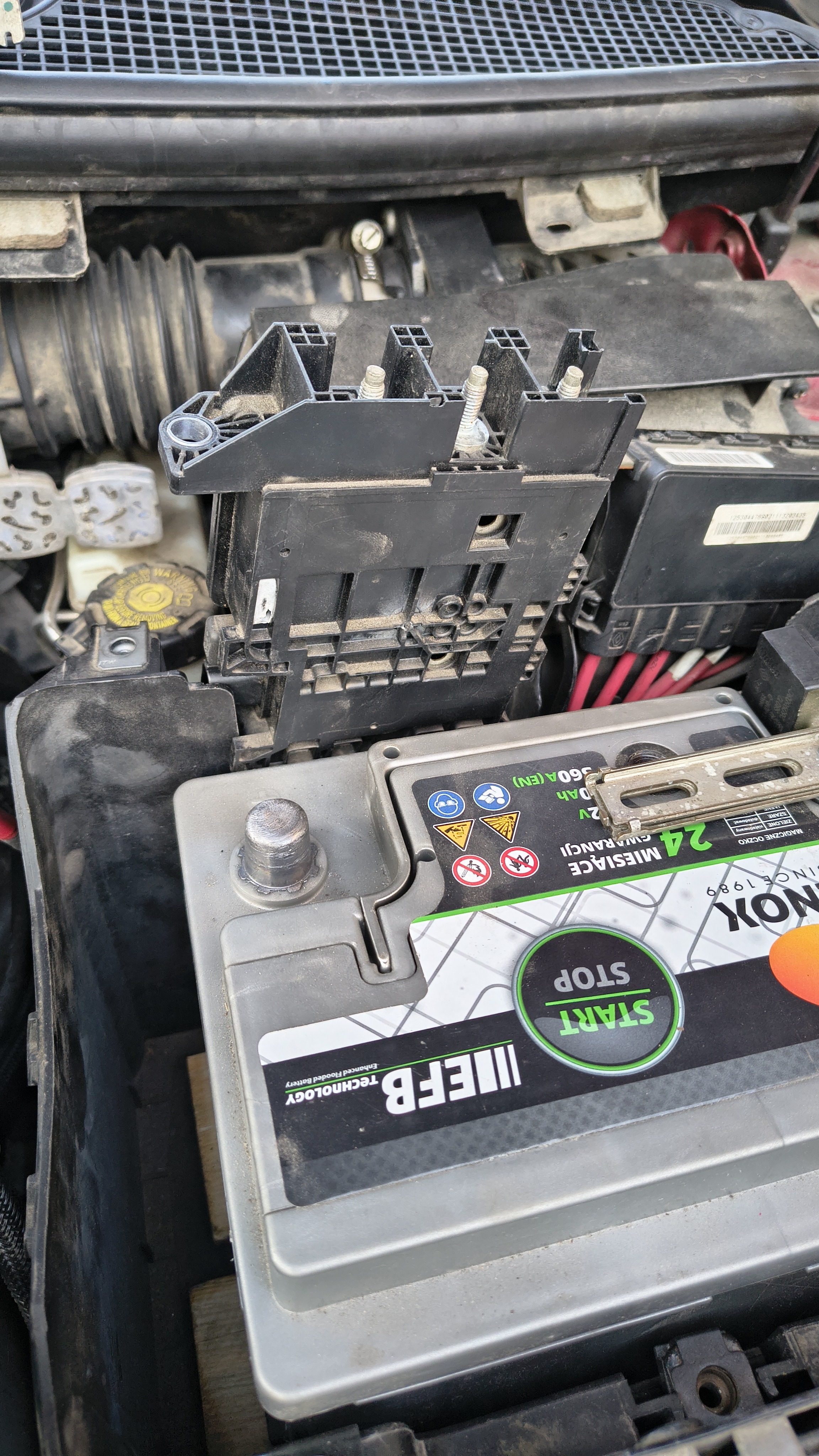

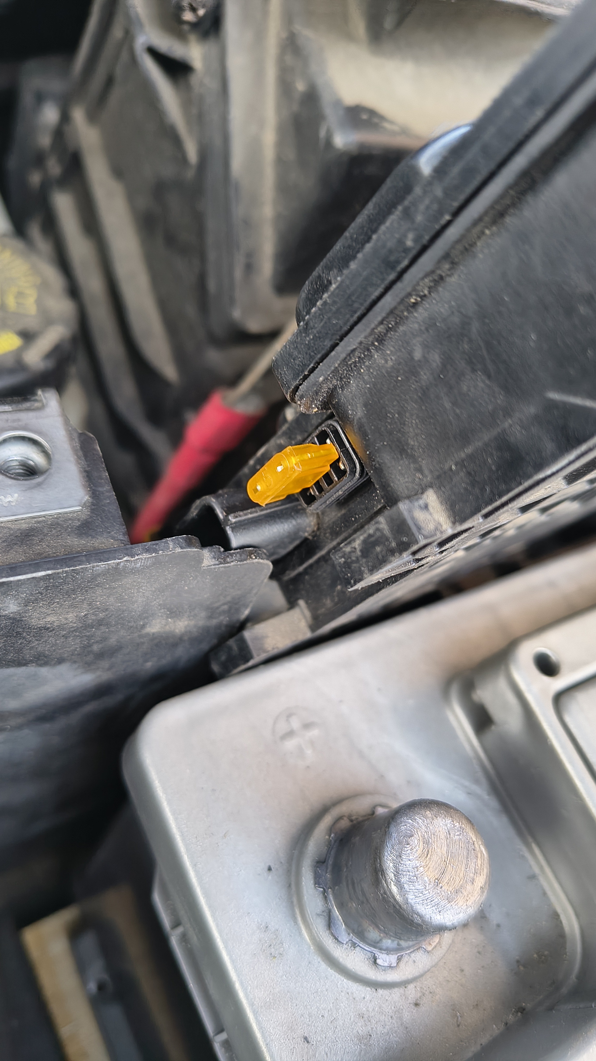

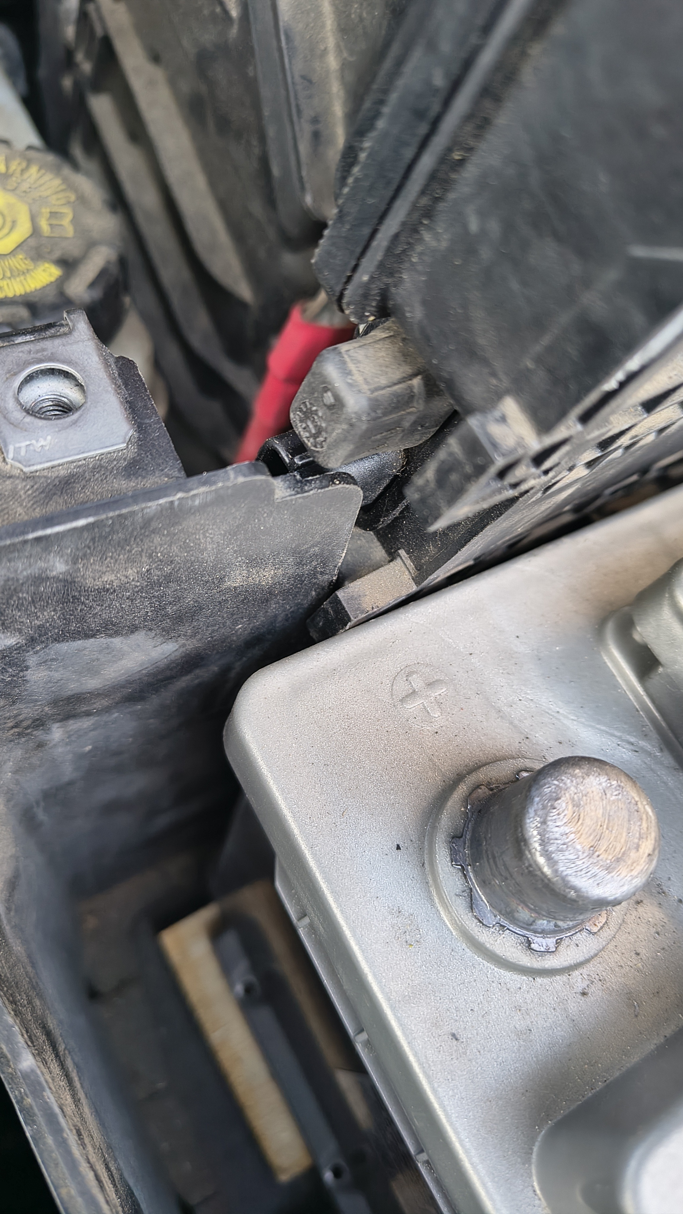

Dodatkowo na klemie minusowej masz czujnik natężenia prądu akumulatora, który właśnie zgłasza błąd.
W module odłączania akumulatora, w jego bocznej części jest bezpiecznik pod gumową osłoną, przez niego idzie zasilanie czujnika na klemie ujemnej akumulatora. Sprawdź czy na czerwonym przewodzie na wtyczce tego czujnika masz stałe 12 V.

Nie masz takiego czujnika na klemie minusowej a komunikat sugeruje by nie wyłączać silnika przez jakiś czas. To standardowy komunikat nie oznaczający usterki, w miarę starzenia się akumulatora będzie pojawiał się coraz częściej.
