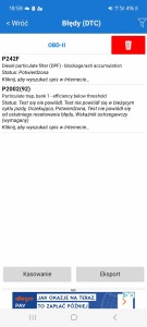

Znalazło mi 2 błędy, p242F oraz p2002(92)
Pacjent: Megane 4 1.5 Blue DCI 2018

W jaki sposób sprawdzić ten czujnik dpf?
Przejechałem kilka kilometrów na wyższych obrotach, następnie skasowałem błędy i auto jakby ożyło, dużo lepiej się zbiera, po przejechaniu kilku kilometrów błąd nie wyskoczył a wcześniej wyskakiwał po 10 sekundach. Czy jest możliwość, że po prostu był zapchany? Raz na tydzień robiłem trasę max 2km i tak z 20 razy.
