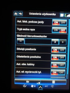

Witam. Chciałem się przywitać. Jestem nowym użytkownikiem Renault Megan IV 1.5dci 115km. Uczę się tego auta. Nigdy nie miałem renówki. I pytanie na początek czy Wy też macie takie opóźnień przy naciśnięciu gazu a co za tym idzie reakcji na podróbę przyspieszenia ? Najgorzej przy ruszaniu po lekką górkę. A i z innej beczki bo nie wiem czy jest taka możliwość żeby otwieranie i zamykanie auta odbywało się z przycisku. Jak to ustawić. Dzięki z góry za odpowiedź.
Wyłączasz w rlinku dostęp bezkluczykowy I otwierasz przyciskiem karty.

Wyłączyć bezkluczykowy dostęp można ale sam sobie nie poradzisz - szukaj gościa z komputerem.
Pozdrawiam.
Jeśli ma R-Link 2 tak jak ja, to możesz zrobić to bez komputera.
Wejdź w Menu => Samochód => Ustawienia Użytkownika => Tryb wolne ręce => Off
Będziesz miał tak jak chcesz.
