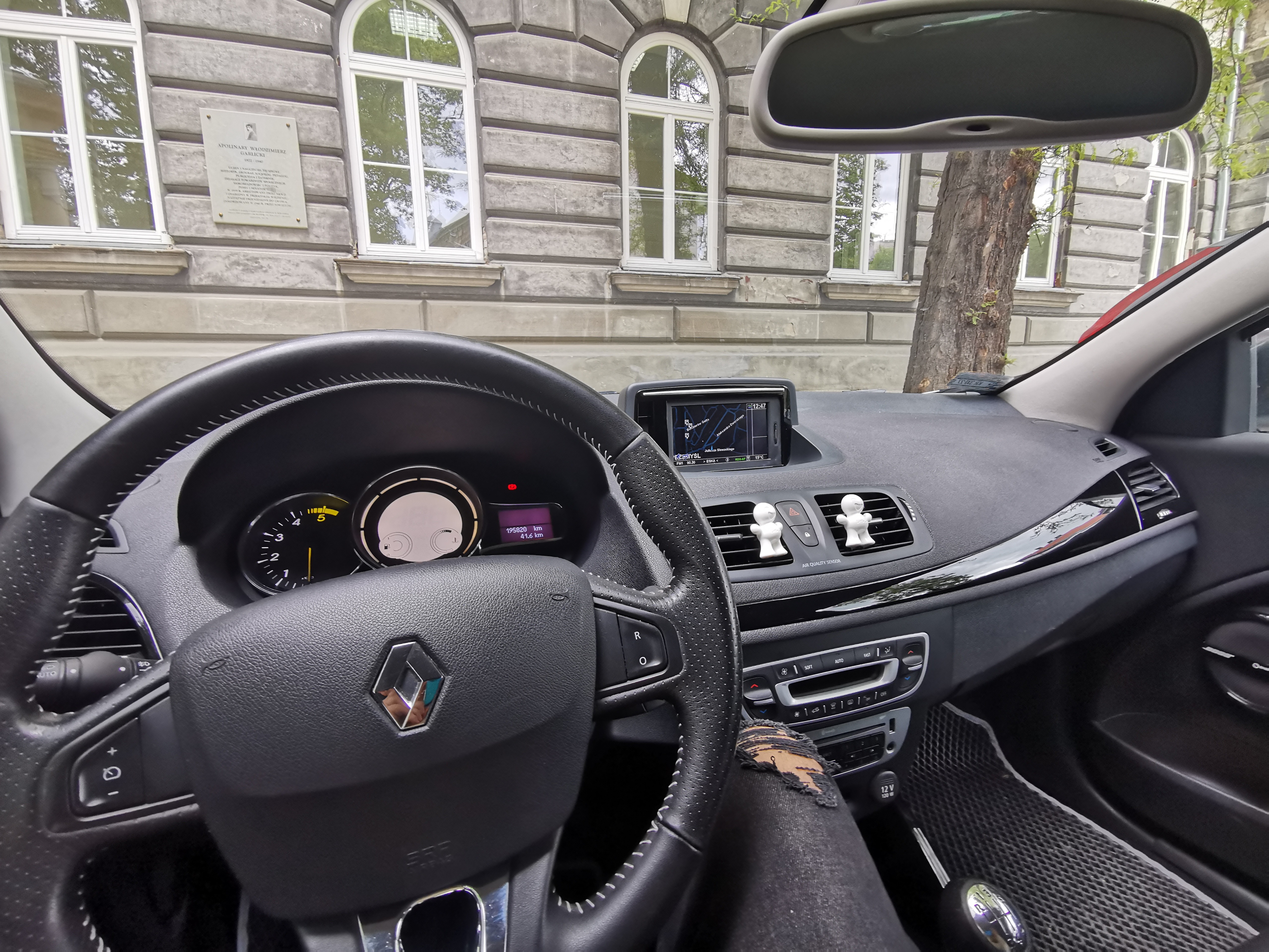

Dzień dobry. Na wstępnie chciałbym zaznaczyć że jestem nowym użytkownikiem jak również nowym mam nadzieję że szczęśliwym posiadaczem Renault Megane 3 coupe z 2013r. Jako że lubię dyskusje będę często dowiedział forum. Nigdy nie miałem styczności z Renault postanowiłem jednak dać szansę tej marce. Do tej pory miałem Audi a3 z 2005 i 2009. Autko kupiłem w tym tygodniu i chciałbym się uporać z dwoma problemami. Pierwszy z nich to komunikat "nie odnaleziono map". Podobno można kupić na allegro specjalną kartę SD która ma załatwić problem. Czy ktoś z was korzystał z tej opcji, jeśli tak to którą kartę kupić? Druga sprawa dotyczy lusterek. Czy można wyłączyć automatyczne ich składanie przy wysiadaniu i wysiadaniu? Jedno z nich nie działa i dopóki tego nie naprawie chciałbym żeby w ogóle się nie składały. Dziękuję za pomoc

Kolego karta pamięci jest w slocie po prawej stronie ekranu. Denerwuje mnie jedynie ten komunikat na środku ekranu i nie mogę wyjść do głównego menu. Klikam różne przyciski na panelu sterującym obok podłokietnika i cały czas wyskakuje komunikat nie odnaleziono map w prawym górnym rogu.
To jeżeli masz komunikat - nie odnaleziono map- to albo padła karta pamięci, albo coś nie tak z navi. Masz instrukcję carmnat Tom Tom, to zajrzyj. Może pomoże przywrócenie ustawień fabrycznych. A skąd auto, jeśli z zagranicy, to może nie mieć map Polski i masz komunikat o braku map.

Przez chwilę myślałem że problem sam się rozwiązał. Otóż dzisiaj pojechałem zagłosować i jeździłem trochę po mieście i o dziwo nawigacja zaskoczyła i sama się połączyła. Wyjechałem za miasto, wysiadłem z auta i po powrocie wyświetla się znowu komunikat" nie odnaleziono map". Teraz pytanie co jest przyczyną takiego stanu rzeczy.
