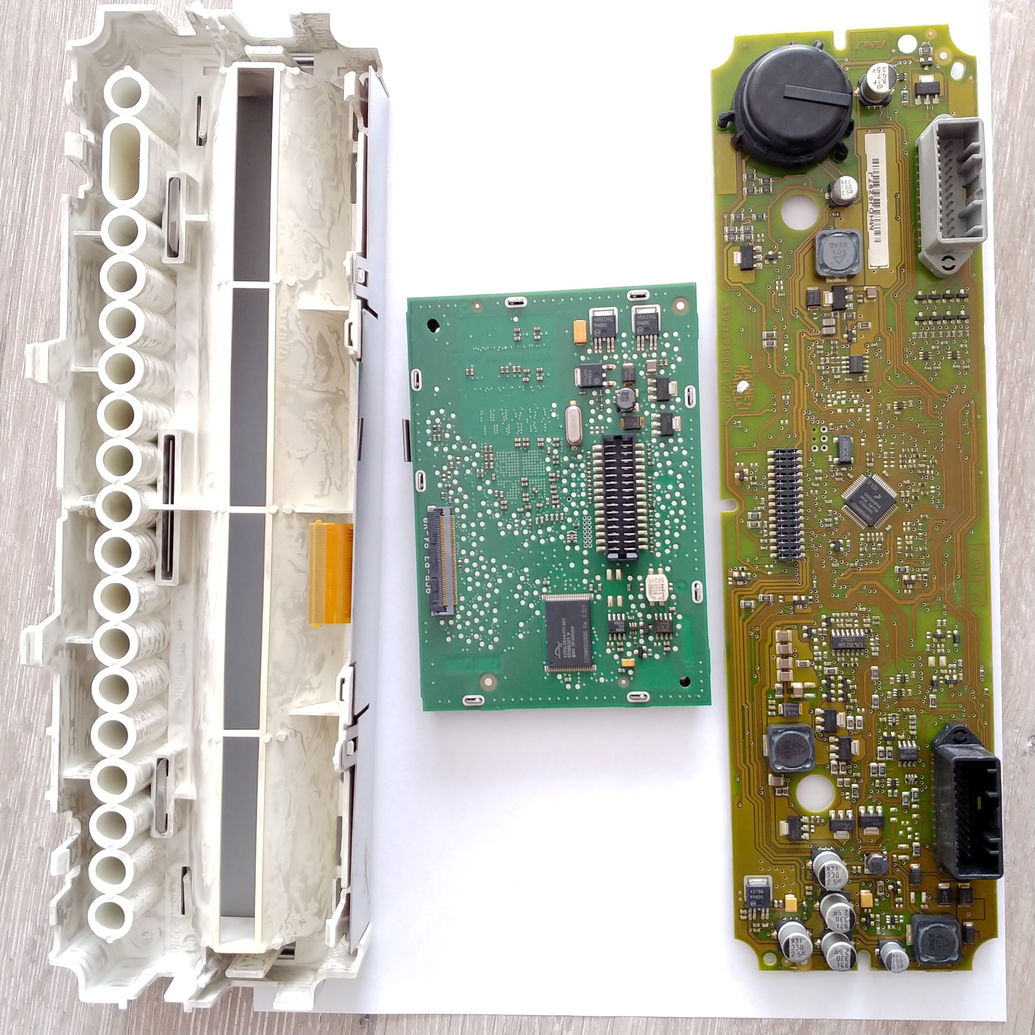

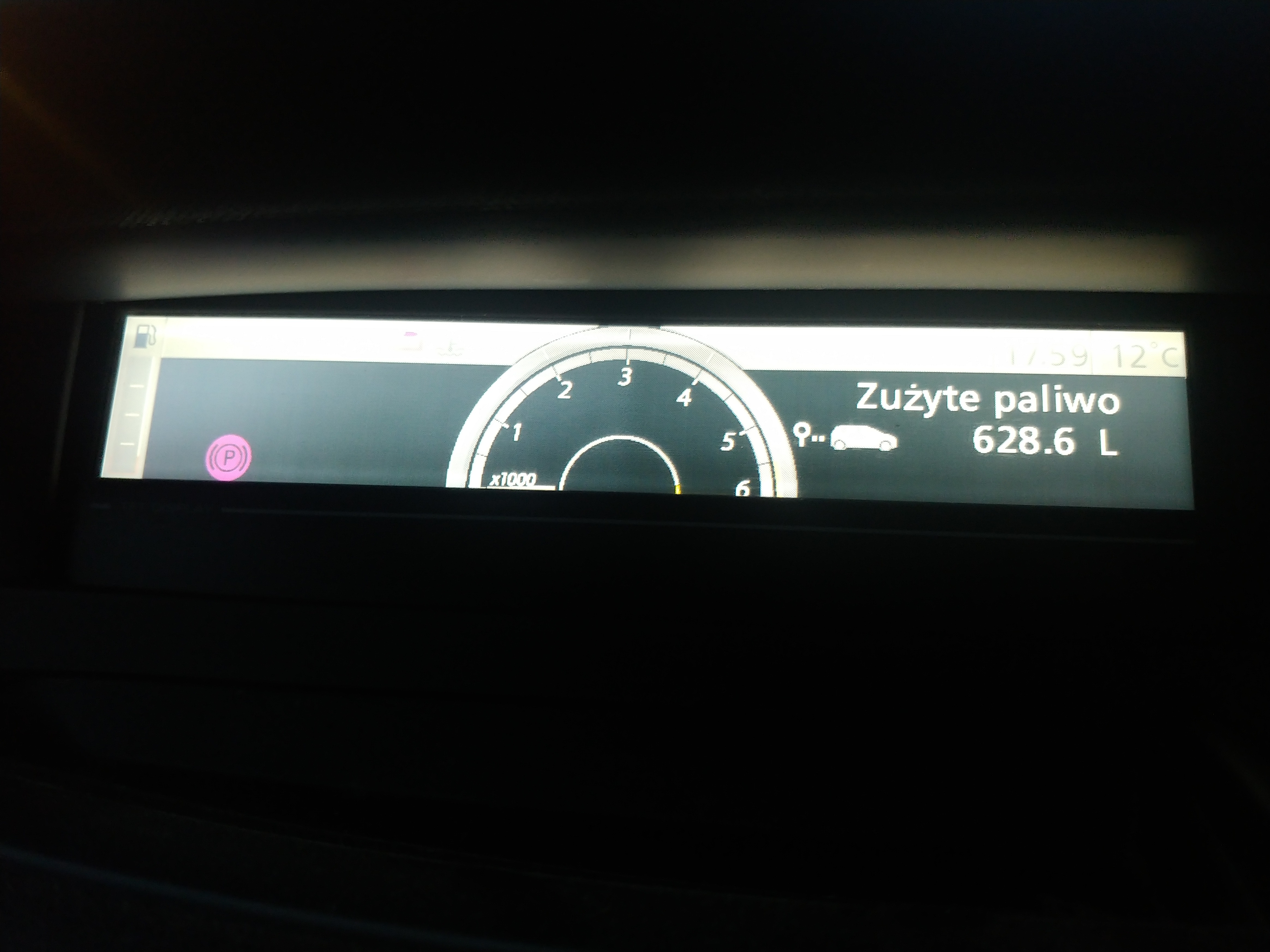

Podepnę się pod temat. Problem dotyczy licznika w scenicu przed liftem.
Wyświetlacz blednie, traci kolory jest nieczytelny. Myślałem że od drgań. Wyjąłem obejrzałem połączenia, pobieżnie luty. Nic nie znalazłem.
Tak to wygląda.

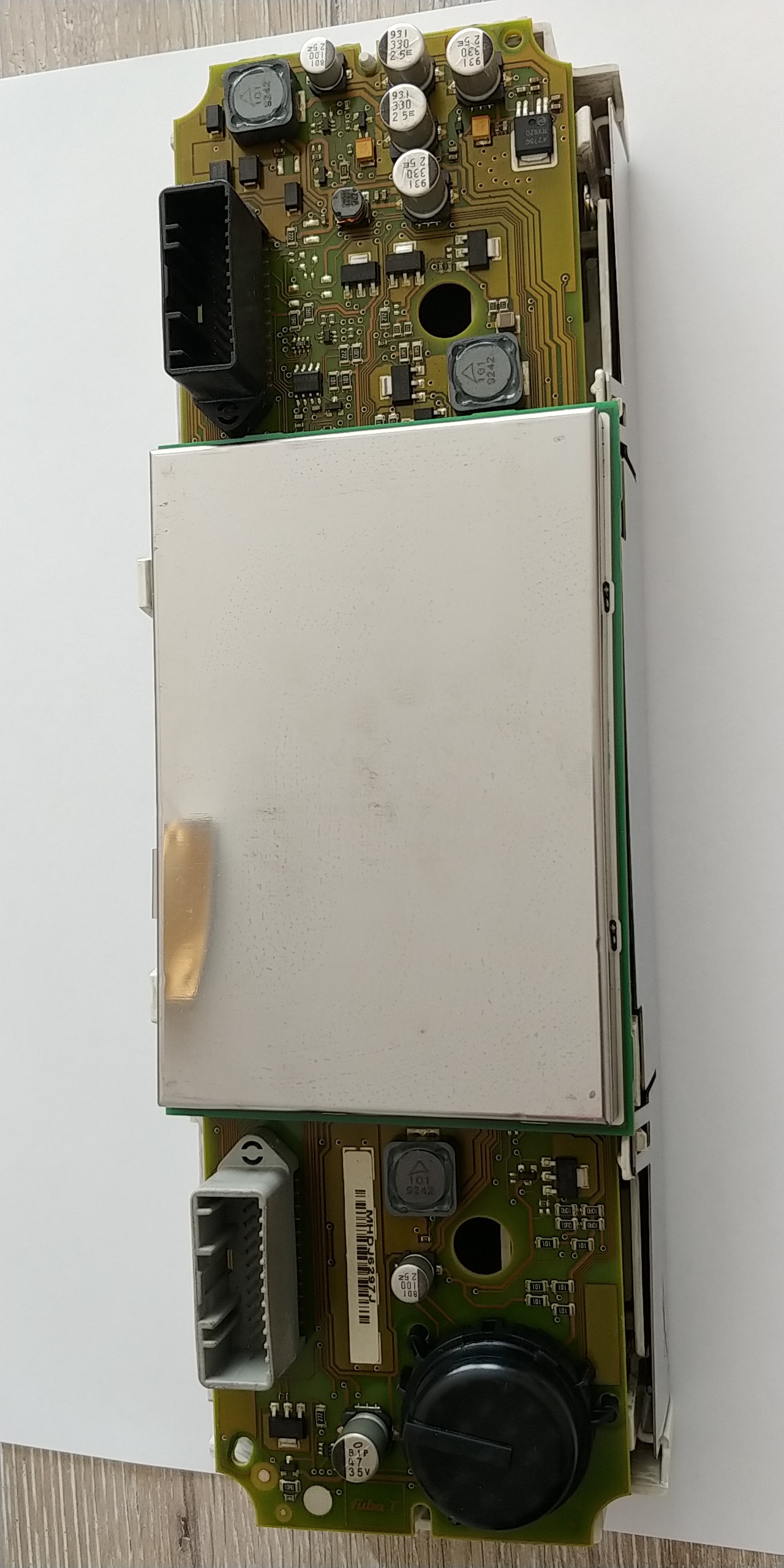

Kupiłem używany licznik z tym samym nr. lecz od benzynowca.
myślałem że przełożę małą ekranowaną płytkę i wyświetlacz.
Lecz w tej ekranowanej jest właśnie program. bo po podłączeniu miałem błąd programu i obrotomierz od benzyny.  Za co odpowiada ta duża płytka ?

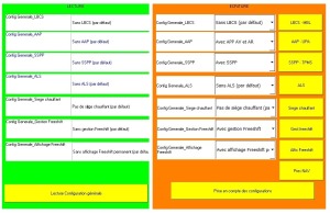

Te rzeczy można skonfigurować według wyposażenia swojego pojazdu. Wystarczy elm 327 i np. program ecutweaker.
Mam ten program na smartfonie i ten drugi na laptopie. Proste ustawienia zmieniałem. Ale tutaj czuję się niepewnie. Po krótkiej podmianie przebieg mi się nie zmienił, (nie jeździłem) bo pewnie mniejszy od mojego . Myślałem że to na dużej płycie jest procesor i pamięć z ustawieniami. A tą małą podejrzewałem za obsługę wyświetlacza , choć tak duża ilość elektroniki i to ekronowani wzbudzała wątpliwość tej prostej funkcji.  Duża płyta odpowiada za komunikację i Bluetooth ? Mogę ją bezpieczne podmienić, bo pewnie sporo tam układów zasilania ?

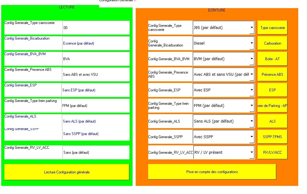

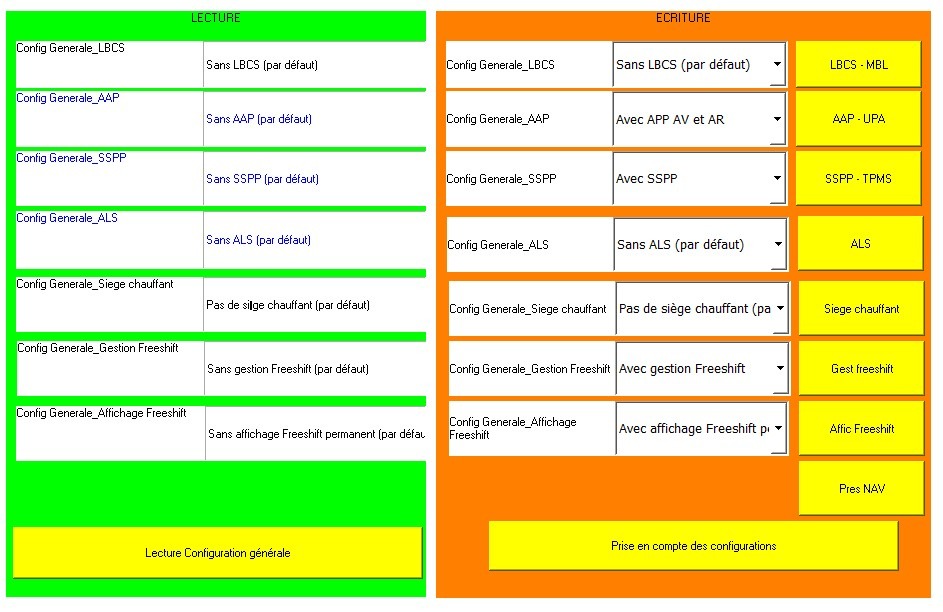

Jednak trzeba przeprogramować. Posiadam DDT4ALL.   Co mam zmienić, może coś odczytać , zrobić skreany ?
Ja posiadam 1,9 dci manual, hand free, czujniki ciśnienia w kołach, czujniki parkowania przód i tył.
Dawca to 1,4 tce   prawdopodobnie z grzanymi fotelami, bo taka kontrolka paliła mi się.
Proszę o pomoc w tej podmianie.

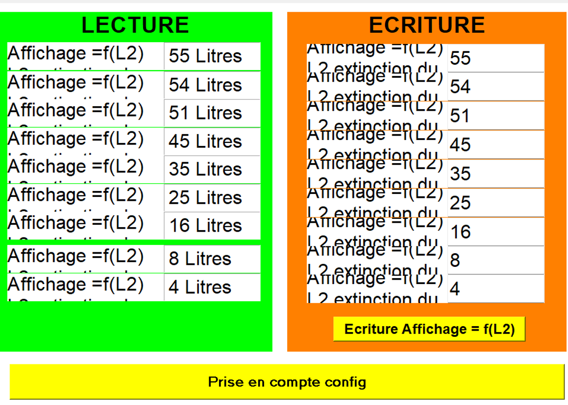

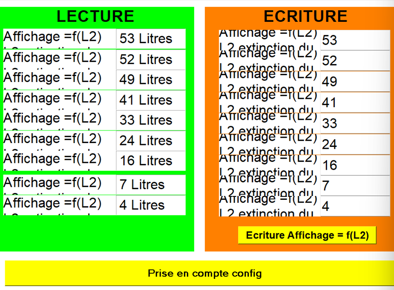

Nowy licznik posiada skonfigurowane opcje których nie ma w twoim pojeździe. Skonfiguruj według screnów, na drugim screnie FPA to ręczny automatyczny, nie wiem, jak masz u siebie.
To jest konfiguracja dla licznika dla licznika 302 Valise.
Zrzutekranu2025-10-29205611.thumb.jpg.c39d3eea6b52cb03466285391d41b52f.jpg  Zrzutekranu2025-10-29210527.thumb.jpg.b3e63025f48aba4acb2d0ede522a308e.jpg
