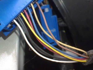

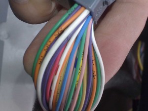

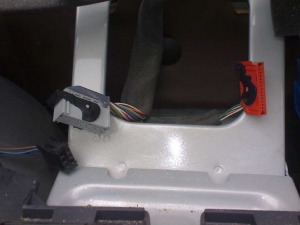

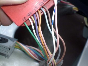

Czy masz może jakieś foto wtyczek od strony licznika i gdzie idą kable odpowiadające za wskazania?

Zdjęcia kabli zrobiłem wcześniej żeby sprawdzić po kolorach gdzie one dochodzą, ale czasu zabrakło i temat odpuściłem (na razie).
Na jednym zdjęciu gdzie widać szarą i czerwoną wtyczkę widać też taką czarną kostkę, nie wiem do czego ona jest, u mnie wisiała w tym miejscu i załapała się na zdjęcie. Do licznika się jej nie podłącza ;)

a przypadkiem nie zrobiłeś wtyczek od strony kabli (żeby było widać który kabel w którą dziurkę)? Ta niebieska wtyczka to gdzie, do czego ? jakoś jej nie kojarzę..

Niebieska kostka z tego co kojarzę to była po prawej stronie od liczników, sprawdzę to jeszcze. Jakiś związek z tematem może mieć bo po coś ją zrobiłem ale dokładnie nie pamiętam po co ;)
