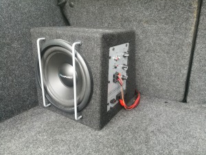

Narzekacie na nagłośnienie w Megance, a ono wcale nie jest takie złe - brakuje mu tylko przyzwoitego basu. Ja wsadziłem u siebie subwoofer Blaupunkta i od razu jest lepiej :)
Podłączyłeś to pod seryjne radio ? Ciekawi mnie jak to zrobiłeś :)
Tak, suba mam podłączonego pod seryjne radio. Mam sprawdzony model, który bez problemu da się podłączyć (wcześniej miałem identycznego suba zamontowanego w Megance II).
i.
jesteś w stanie podzielić się szczegółami?
@sztuka_93 nie mam pojęcia w jaki sposób podłączony jest do radia, nie montowałem go osobiście. Mam u siebie sprawdzonego gościa, który specjalizuje się w car audio i zawsze on mi wprowadza wszelkie modyfikacje. Fakt jest taki, że działa i to bardzo dobrze :)
Jak widać sub nie jest podłączony przez chinch tylko źródłem są głośniki (często tylne) niektóre wzmacniacze mają taką opcję podłączenia. Ale lepiej wyprowadzić chinche z org radia przez kogoś ogarniętego.
