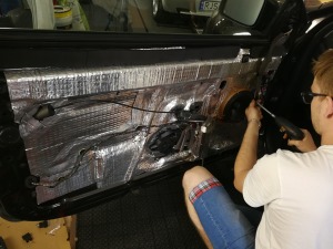

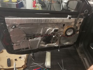

I ja się pochwalę!
Projekt trwa już drugi rok i wciąż nie jest skończony. Zaczęło się banalnie, wyciszenie drzwi oraz zmiana głośników na 165 mm od excrusion. Niestety efekt nie był zadowalający, radio nie dawało rady. czysto grało może do ustawienia głośności na poziomie 14...
Wiec wpadł wzmacniacz, excrusion 4x75W RMS co znacznie poprawiło odczucia, lecz wciąż brakowało basu... I tu z pomocą przyszła skrzynka basowa z 25 cm głośnikiem, którego marki nigdy nie pamiętam. Został on zmostkowany na dwóch pozostałych kanałach wzmacniacza.
Po roku jazdy na takim zestawie znowu czegoś zaczęło brakować.
Tym razem na przód trafił zestaw marki Rainbow, model bodajże slc 6.2  i jak dotąd jest bajka, chociaż już brakuje głośności, i z tylu głowy siedzi wzmacniacz 4x150
Wszystko na fabrycznym radiu Arkamys 3D
Na zajęciu pomocny przyjaciel, który trochę bardziej ogarniał temat niż ja.
Dystanse 22mm, nic nie wadzi nic nie haczy.
Tweety jak widać na zdjęciu są na maskownicach lusterek(nie wiem jak to nazwać poprawnie) bo podobno to najbardziej optymalne miejsce jeśli chodzi o scenę dźwiękową, można lepiej ale nie po taniosci . Wiedzą wspomaga nas mistrz Polski w car audio do 400W.
Kable:
-strona kierowcy, zasilanie wzmacniacza i masa gdzieś do wystajacej śruby.
-centralnie, sterowanie wzmacniacza i kable głośnikowe 2x2,5mm²
-strona pasażera, kable sygnałowe
Wyciszenie:
-2,5 mm maty butylowo-aluminiowe
-pianka kauczukowa 12mm
Po zmontowaniu wszystkiego do kupy, w zasadzie nie widać żadnej ingerencji w system, nawet tweety wyglądają jak fabryczne. Ale na pewno ja słychać, podobno nawet z 8 piętra!
