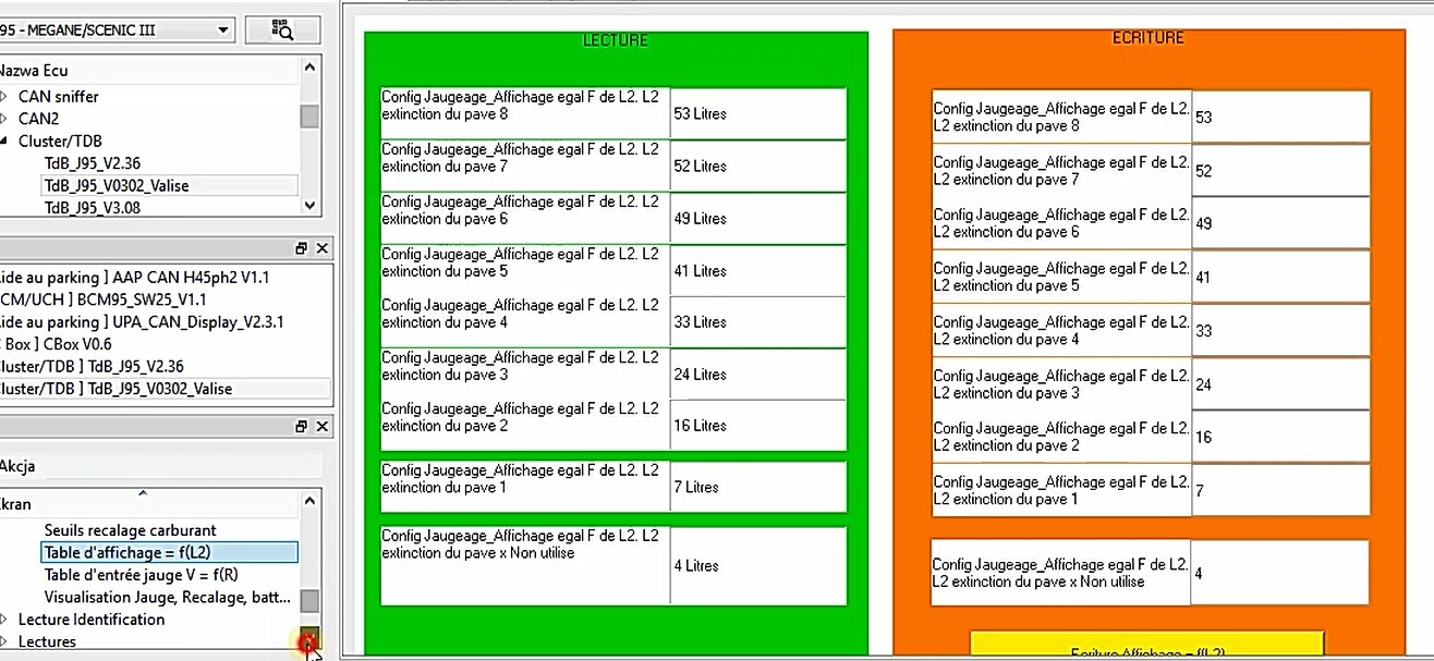

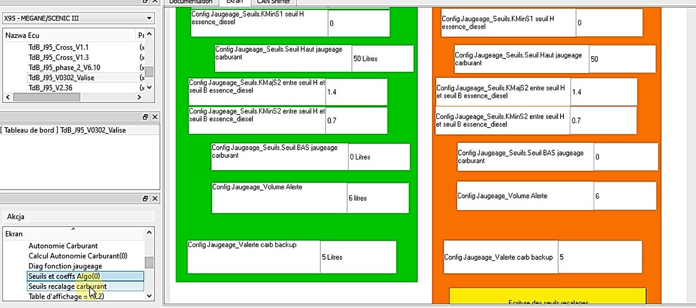

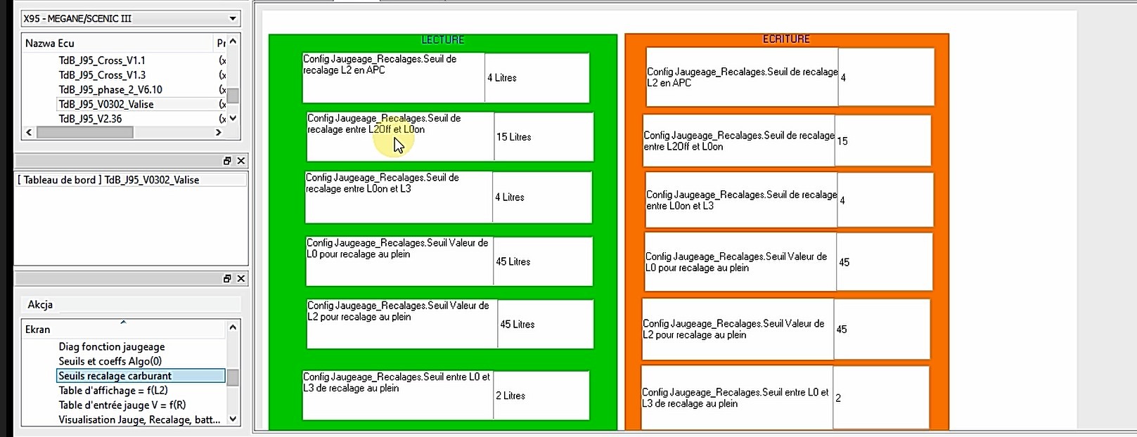

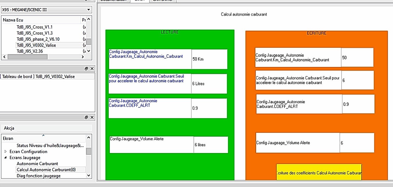

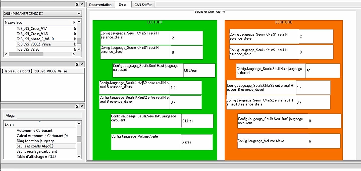

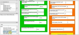

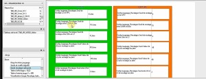

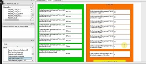

1.thumb.jpg.83efcabb74fb27b98906ce8b5e30ae8e.jpg3.thumb.jpg.5ae6a1e0a0095e0463a25248bef81fe8.jpg6.thumb.jpg.5930547276a76c33cbe7527ce5cb91f8.jpg5.thumb.jpg.cdb5915f77422475a9b34b52936a04f6.jpg5.thumb.jpg.cdb5915f77422475a9b34b52936a04f6.jpg4.thumb.jpg.5a7b1fe91a91bca38815c411d5ec95d5.jpg2.thumb.jpg.22d476e04cd4e1193beb51660d98f48a.jpgWitam. Czy jakaś dobra dusza mogła by mi podać wartości paliwa w ddt4all w zakładce cluster/tbd? Mam aktualnie ze scenica 3, lecz po zatankowaniu do pełna mam tylko 6 kresek paliwa a powinno być 8… czyli któraś wartość obniża. W załączniku załączam screeny jakie mam aktualnie
