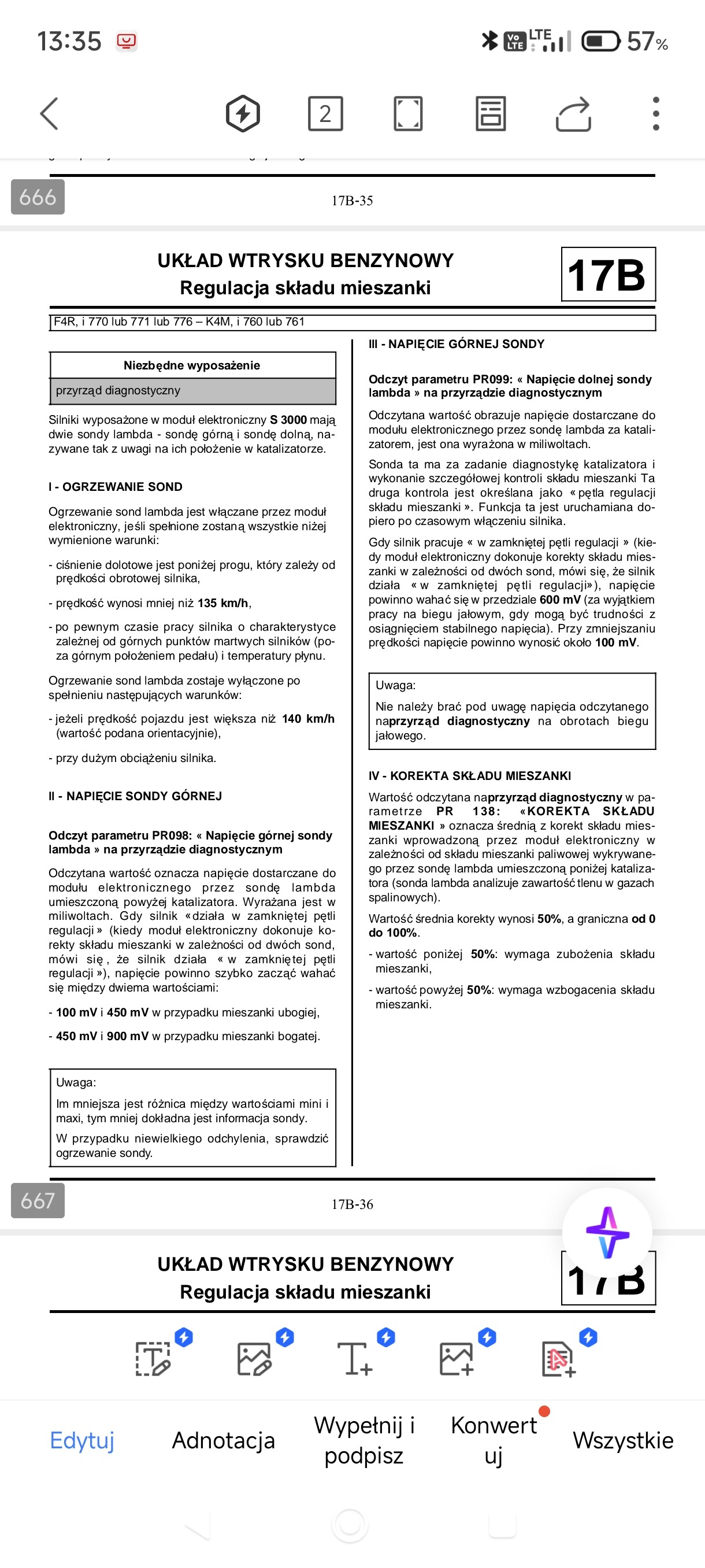

Gość Opublikowano 23 Października 2025 Udostępnij Opublikowano 23 Października 2025 (edytowane) Map sensor też wymieniłem. Przy wymianie rozrządu byłem i było ok na blokadach. Zawór nie jest zużyty kupiłem nowy markowy za 500ziko i nie potrzebuje bo stary orginalny był dobry . Tłumacze że świece już jest 3 kpl. Teraz są takie jak jest oznaczenie w serwisowce chyba . A z ciekawości to jaka przerwa 0.9 czy 1.1 No tak na filmiku jest wykres jak oscyluje . Wiem że to jest jakaś głupota ale trzeba dojść co szwankuje . Bo już nie mam zamiaru wymieniać kolejnych części . Na zimnym na obroty powyżej 1000. I na zimnym są duże drgania . I nie wiem czy to jest objawem za dużej dawki paliwa raczej to bym obstawił. To co mam jutro sprawdzić ? Faktycznie sąda czy coś innego . Wstawię jeszcze SC z swrwisowki i z tego co zrozumiałem to sąda powinna oscylować do 500mv i jak korekcja wzbogacenia mieszanki jest poniżej 50 procent to jest za wysoka dawka paliwa u mnie jest 30 procent więc po tym wnioskuje że jakiś czujnik sonda czy coś innego daje złą informacje do kompa. Tylko nie wiem czy to się między pod obciążeniem czy jak . Więc co mam sprawdzić ten samochód nie ma lpg Edytowane 23 Października 2025 przez rafica1993 Cytuj Odnośnik do komentarza Udostępnij na innych stronach Więcej opcji udostępniania...

jabrze Opublikowano 23 Października 2025 Udostępnij Opublikowano 23 Października 2025 Przeczytałem i trudno się nie zgodzić dla parametrów dynamicznych. My analizujemy parametry statyczne - bez obciązenia. Moja sonda ma ok 720 mV dla 700 obr. Masz tylko zmierzyć rano zaraz po rozruchu temperaturę płynu chłodzącego. Nie powinno być większej różnicy z temperaturą zewnętrzną jak dwa stopnie. Proponuję wyszukać charakterystykę tego termoelementu żeby zrozumieć o czym pisał @carsik. To bardzo ważne dla zimnego silnika. Cytuj Odnośnik do komentarza Udostępnij na innych stronach Więcej opcji udostępniania...

szwagier24a Opublikowano 23 Października 2025 Udostępnij Opublikowano 23 Października 2025 Wraz ze stażeniem sondy lambda, wykrywanie stężenia tlenu w spalinach jest coraz wolniejsze. Kiedyś czytałem że sprawna sonda powinna na 10 s przebiegu conajmniej 6 razy wykazać stan uboga i bogata mieszankę dlatego pytałem o wykres. To że wykazuje oscylacje 0,7-0,1 V nie świadczy o jej sprawności. Trzeba wziąć pod uwagę rezystancja grzałki, która w jej przypadku powinna wynosić około 10 Ohm. Zużyta z tego co pamiętam będzie miała niższą rezystancje. Auto to Megane II około 20 lat, pewnie przebieg powyżej 200 tyś km. Więc w ciemno można byłoby powiedzieć że sonda nadaje się do wymiany. Do tego silnika tylko sonda oryginalna, pomimo tego że producentem jest Bosch i występuje w zamienniku. W kwestii ustawienia rozrządu: na tym forum zdarzały się przypadki że rozrzad niby nablokady a podcisnienie nie to. Pozycja przepustnicy: chyba powinna być w okolicy 11-12%, u Ciebie 9. Czujnik temperatury cieczy: silnik gubi temperaturę dużo wolniej i różnica może być kilka stopni względem otoczenia po postoju. Gdyby było lpg to ułatwiło by diagnostykę silnika. Ten silnik k4m861 ma czas wtrysku 3.2 ms (k4m860 ma 3.6 czyli przedlift)(miałem takie i takie auto). Cytuj Odnośnik do komentarza Udostępnij na innych stronach Więcej opcji udostępniania...

szwagier24a Opublikowano 23 Października 2025 Udostępnij Opublikowano 23 Października 2025 Godzinę temu, jabrze napisał(a): Moja sonda ma ok 720 mV dla 700 obr. Sprawna sonda powinna wykazać stan wysoki i niski z różnica 0,5 V. Także poziom max większego znaczenia nie ma. Ciekawostka bo 2.0 16V ma max nawet 0,9 V. Cytuj Odnośnik do komentarza Udostępnij na innych stronach Więcej opcji udostępniania...
