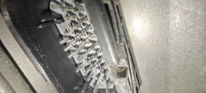

Witam, wymiana modułu komfortu, który znajduję się obok akumulatora nic nie dała. Pomyślałem, że przyczyną też może być kostka w drzwiach, po otworzeniu jej zobaczyłem, że jeden pin jest zaśniedziały. Po przeczyszczeniu tych pinów, szyby znowu zaczęły działać, ale tylko 3 sekundy po włączeniu zapłonu. Ciekawostką jest też to, że raz zdarzyło się, że po włączeniu zapłonu i po naciśnięciu przycisku od szyby kierowcy, otworzyła się szyba pasażera. Myślicie, że problem moze leżeć w tej wiązce, która znajduję się w drzwiach?
