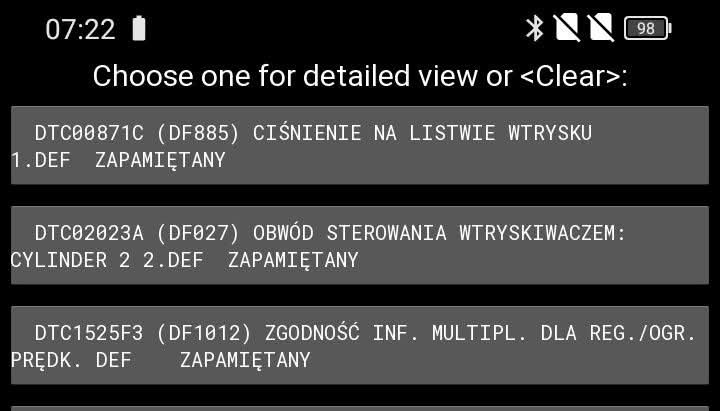

Witam posiadam Megane 3 Grandtour 2012r 1.5dci 110km silnik k9k 636 przyszła zima i pojawił się kłopot jak co roku przy tym aucie. Mianowicie przykład z wczoraj z rana auto nie chciało mi zapalić kręci ładnie ale nic ani razu nie chciało zaskoczyć a było -14⁰C za 3 godziny było -8⁰C odpaliła od strzała bez rządnych problemów i tak jest za każdym razem gdy tempera  spadnie poniżej -10⁰C i gdy auto postoi zaledwie 10h
Dodam że filtr paliwa jest nowy i świece żarowo były sprawdzane są dobre
Zrobiłem też diagnostykę i pokazało mi 3 błedy ale w ubiegłych latach ich nie miałem i też były te same sytuację

No to trzeba sprawdzić, co sie dzieje podczas rozruchu w tych warunkach, innej drogi nie ma. Sprawdzić dane, jakie jest ciśnienie, czy działają wtedy świece. Inaczej to będzie zgaduj zgadula. Może byc problem z pompą paliwa, przy niskich temperaturach może nie generować ciśnienia potrzebnego przy rozruchu, stąd błąd.
Również może być za niskie napięcie na zacisku prądowym rozrusznika za elektrowłącznikiem ( za niskie obroty silnika szeregowego ) - za małe ciśnienie na listwie; poniżej progu wyzwalania wtryskiwaczy.
