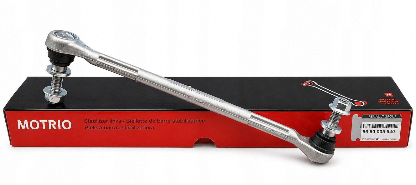

Kupię 2 sztuki łącznik stabilizatora Megane III Grandtour 1.4 Tce
jarasnet
Zobacz produkty Ramech. Sam kiedyś szukałem coś lepszego. Spróbowałem Mahle HD, które okazało się mniej trwałe niż Febi.
Generalnie: amortyzatory i sprężyny do wymiany.
6 godzin temu, Pepone napisał(a):
a samo połączenie kulowe
Tak może być. Teoretycznie te drugie mogą być bardziej wytrzymałe/sztywne ale nie muszą...
Ja akurat z Mayle HD mam dobre doświadczenia. Jak miałem Megane 2 to były jedyne łączniki stabilizatora, które wytrzymały grubo ponad 2 lata. Inne musiałem wymieniać dosłownie co roku. Choć nie jest to trudny proces, tak z racji częstotliwości dość upierdliwy. Problemem jest tutaj właśnie jabłuszko, czyli gówniana jakość tego połączenia kulowego.
Obecnie mam Fluence, czyli powiedzmy swego rodzaju odpowiednik M3 i 2 lata temu kupiłem łączniki marki CTR. O dziwo miałem zamontowane w aucie jeszcze oryginały Renault i znalazłem na nich wybitą właśnie markę CTR, czyli wychodzi, że taka szła na pierwszy montaż. Nigdy o takiej nie słyszałem, ale znalazłem takie łączniki na aledrogo i za miesiąc właśnie miną 2 lata od montażu. Do dziś cisza i spokój, także jestem pozytywnie zaskoczony. Nie wiem, czy są też łączniki CTR do Megane 3, ale jeśli tak, to polecam spróbować – nie są drogie.
Co do CTR to miałem je w Hyundaiu i wytrzymały 11 lat (211 tys km). Były na pierwszym montazu, auto z Korei. A mój i30 był naprawdę mocno "jeżdżony" Więc raczej można polecić 😉
