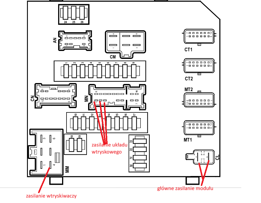

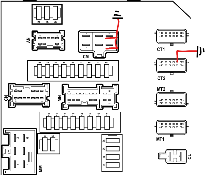

kiler_NN Opublikowano 1 godzinę temu Udostępnij Opublikowano 1 godzinę temu (edytowane) Pacjent to megane scenic 1.5D z 2009 roku Problem moim zdaniem bardzo tajemniczy Silnik odpala bez żadnych problemów , jedyne zapisane błędy są związane ze świecami żarowymi Ciśnienie paliwa książkowe Był problem z ładowaniem ale to już jest zrobione (cały czas ładowanie około 14.4 v) Silnik odpala i CZASAMI (powiedzmy raz dziennie ) zgaśnie "bez przyczyny" 🤑 Ale ...... po włączeniu nawiewu na 3 lub 4 czasami klimy a na pewno po włączeniu tylko ogrzewania tylnej szyby zgaśnie w ciągu kilku sekund (dalej brak błędów ) napięcie mierzone na akumulatorze ciagle w granicach 14.4 , odczytywane z komputera też Panel nawiewów (manualny ) też wymieniony , nic się nie zmieniło . Jeśli dobrze rozumiem elektrykę to czym się różni włączenie trzeciego czy czwartego biegu dmuchawy od 1 czy drugiego ?? Przecież opornica przy niższych biegach po prosu więcej prądu zamienia w ciepło a przy wyższych po prostu mniej się grzeje a więcej podaje na wiatrak a pobór jest taki sam I wogóle abstrahując od poboru prądu jakie wogóle moze mieć znaczenie bieg dmuchawy do gaśnięcia czy ogrzewanie szyby jedynie co mi przyszło do głowy to tylko że na jakimś wspólnym przewodzie z czymś co jest potrzebne sterownikowi silnika jest też zasilanie panelu nawiewów i jest on w jakimś miejscu uszkodzony . Ale to też się tak jakoś zbytnio nie klei bo po zgaśnięciu po dosłownie sekundzie silnik można uruchomić normalnie z przycisku i będzie działał dopóki znowu nie włączymy większego poboru prądu Generalnie nawet nie wiem od czego zacząć sprawdzanie . Elektronika francuskich samochodów jest taka dosyć specyficzna i wogóle by mnie nie zdziwiło gdyby ten problem był związany (przykładowo) z nieoryginalną anteną 😀 Edytowane 1 godzinę temu przez kiler_NN Cytuj Odnośnik do komentarza Udostępnij na innych stronach Więcej opcji udostępniania...
