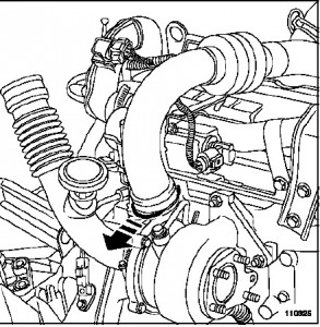

Mam głupie pytanie - chcę się dostać do świec ale przeszkadza mi rura intercoolera.
Z przodu nie ma problemu bo to tylko zacisk, pośrodku jest przymocowana jedną śrubką. Ale jak to wymontować z drugiej strony??
Czy tam też jest jakiś zacisk? Próbowałem dzisiaj lekko pociągać do góry ale nie idzie. Mocniej nie chciałem żeby czegoś nie uszkodzić.
U mnie silnik wygląda jak na tym zdjęciu (fotka nie moja, zapożyczona z tego forum).

Mimo wszystko jest tam trudny dostęp. Próbowałem ale nie udało mi się wyciągnąć tego drucika.
Ale jest prostszy sposób żeby się dostać do świec:
rurę intercoolera odpinamy "do połowy" czyli przedni zacisk i śrubkę pośrodku. Następnie odkręcamy dwie śrubki na których trzyma się "to coś w czym jest bagnet do oleju".
Dzięki temu zabiegowi możemy już bez problemy wyciągnąć plastikową osłonę zakrywającą świece.
