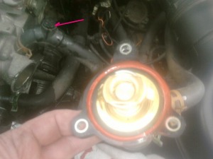

Czy jest gdzieś jakaś śrubka do odpowietrzania?
Nie wiem jak jest w Sceniku,ale u mnie jest tam gdzie strzałka czerwona na zdjęciu i stojąc przed samochodem na chłodnicy z lewej strony u góry-wykręcany

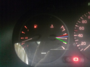

Ja miałem niedogrzany silnik i wymieniłem teraz na zimę pierwszy lepszy za 25 zł. Powinien być 50mm a mój miał 48mm,bez różnicy bo uszczelniłem silikonem.Temperatura termostatu 92 stopnie z otworkiem przeleowym. Teraz wskazówka jest idealnie na 3 kresce,przedtem oscylowała w okolicach zielonej kreski.Teraz dochodzi do niebieskiej,zasysa zimny płyn do układu i opada na 3 kreskę.Dzieje się tak dwa razy dopóki płyn w chłodnicy nie podgrzeje się na tyle by nie wpływać na termostat.Czerwona linia to moment załączenia wentylatora.
