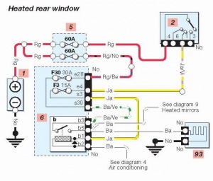

wopa Opublikowano 7 Grudnia 2008 Udostępnij Opublikowano 7 Grudnia 2008 W którym miejscu w samochodzie jest oraz jak wygląda (ewent. jakie ma oznaczenie) przekaźnik podający prąd do ogrzewania tylnej szyby oraz bocznych lusterek? Cytuj Odnośnik do komentarza Udostępnij na innych stronach Więcej opcji udostępniania...

aniewa Opublikowano 7 Grudnia 2008 Udostępnij Opublikowano 7 Grudnia 2008 Ogrzewanie tylnej szyby jest bez przekaźnika. Zasilanie idzie bezpośrednio z modułu zabezpieczeń w komorze silnika poprzez bezpiecznik 30A (f6). Również z tego bezpiecznika odchodzi przewód do modułu w kabinie i przez bezpiecznik 7,5A do ogrzewania lusterek. Jezeli brak ogrzewania szyby i lusterek to prawdopodobnie spalił się bezp. 30A w komorze silnika. 1 Cytuj Odnośnik do komentarza Udostępnij na innych stronach Więcej opcji udostępniania...

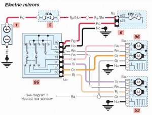

wopa Opublikowano 7 Grudnia 2008 Autor Udostępnij Opublikowano 7 Grudnia 2008 Jutro to sprawdze to napisze.Pozdrawiam [ Dodano: 2008-12-08, 19:07 ] Bezpiecznik 30A w komorze silnika jest ok. (ale dostać się do niego to horror - takie są uroki francuzów) Bezpiecznik 7,5A w kabinie też ok. A szyba i lusterka nie grzeją. Jednak muszę sprawdzić przekaźnik, bo prawdopodobnie jest. Nie wiem jednak jak dostać sie do niego. Mam nadzieję, że nie jest tam gdzie bezpiecznik 30A, chociaż schemat mówi, że jest tam gdzie bezpiecznik *(chodzi o przekaźnik na powierzchni 6 nazwany "b"). W załączeniu schematy. Cytuj Odnośnik do komentarza Udostępnij na innych stronach Więcej opcji udostępniania...
aniewa Opublikowano 10 Grudnia 2008 Udostępnij Opublikowano 10 Grudnia 2008 Na moich schematach nie występuje przekaźnik ogrzewania tylnej szyby. Czy zamieszczone schematy dotyczą megane II? Przypominają mi te z megane I, element oznaczony "2" na dolnym schemacie to stacyjka mechaniczna tak jak w megan I, tam faktycznie był przekaźnik ogrzewania tylnej szyby. Jak będę miał czas to jeszcze dokładnie przejrzę schemat. Cytuj Odnośnik do komentarza Udostępnij na innych stronach Więcej opcji udostępniania...
