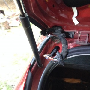

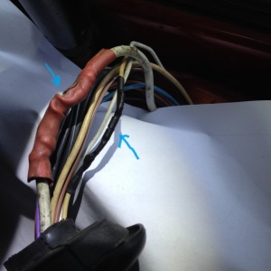

Przerwany biały przewód zlokalizowany w gumowej harmonijce (tak jak użutkownicy pisali), zlutowałem szyba grzeje, przy okazji jeszcze jeden przwód (jasno-brązowy nie wiem od czego) też był urwany, a dzisiaj pewnie będę dalej łączył bo jak nasuwałem "gumę" na przewody to mi zamek tylnej klapy zaczął się otwierać, więc pewnie będzie jeszcze jakiś przewód naderwany...
Dodano: 26 lis 2015 - 00:24
Jeszcze jakby ktoś miał problem z lokalizacją to zamieszam fotki:
Gdzie jest owa harmonijka - dla "Amerykanów" :D
Druga fotka, ze strzałkami przedstawia, które przewody u mnie były "nadgryzione zębem czasu".
