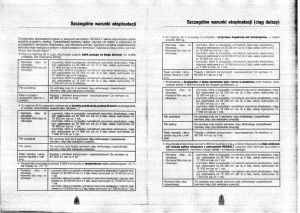

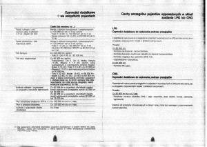

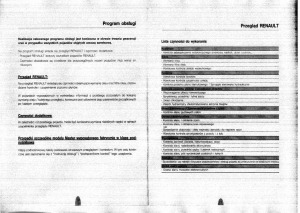

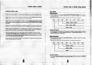

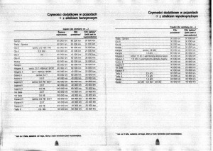

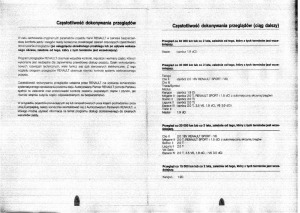

Przeglądy Renault (część książki przeglądów). Wszystkie niejasności powinny stać się jasne.
Jakość nie najlepsza, ale lepszy rydz niż nic. Pozdrawiam wszystkich.
