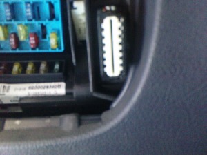

podpinanie pod komputer u mnie
no dobra, sprawdziłem u siebie, jest 16 pinów czyli może pasować. Jest jednak szansa, że inna będzie kolejność pinów, albo coś "w systemie" będzie inaczej. Wrzucam fotkę jak to u mnie wygląda (sorry za jakość - telefon :-/ ).
byłem, sprawdziłem i jest w kształcie trapezu. Wcześniej nie zwróciłem na to uwagi.

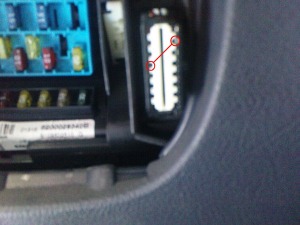

Jeszcze zauważyłem że w tej zaślepce od tego złącza jest blaszka, która łączy ze sobą dwa piny. Nie mam pewności czy to są te, ale spróbuję zaznaczyć to na zdjęciu. Przy zdjętej blaszce auto odpala bez problemu.
ok, więc byłem, podłączyliśmy i... coś tam pokazuje :mrgreen:
Co prawda błędów nie wykrył, ale jednak do końca wszystkiego nie pokazywał.
Przy najbliższej okazji spróbujemy zamienić piny, dzisiaj nie było schematów ani rozpisek żeby to zrobić, więc nie kombinowaliśmy.
Może jeszcze się uda :mrgreen:
Pozdrawiam.
no niestety, wczoraj zaliczylismy pierwszego wielkiego FAIL!!!!!!!!!!!!!!!!!!!!!!!!!!!!111111111111 ale nie poddajemy sie :mrgreen: jakby ktos mial rozpiske pinow w zlaczu diag w MI to nie pogardze, i zrobie podejscie to bedziemy wiedziec czy to piny sa pozamieniane czy to inny standard.
