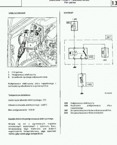

Układ podgrzewania paliwa ??
komar190
Od kiedy ON jest łatwo palny :-) Coś nowego. Poza tym wg. instrukcji urządzenie do podgrzewania ON pozwala na stosowanie oleju napędowego bez dodatków do -18 lub w przypadku częstej eksploatacji pojazdu na krótkich dystansach (przy nie rozgrzanym silniku) do -5
Możliwe że jest to czujnik temperatury paliwa
Czujnik temperatury paliwa na 100% jest w pompie paliwa a paliwo jest podgrzewane w filtrze, nawet plastykowym. Gdy miałem silnik 1,9 dti mierzyłem rezystancję w obwodzie el. w pokrywie filtra i wychodziło nieskończoność. Napięcie dochodziło cały czas. Na jakiej zasadzie działał podgrzewacz? nie mam pojęcia, tajemnica Francuzów. A może podgrzewanie było spalone i stąd taka rezystancja.
Wszystkie instrukcje jakie miałem do tego modelu mówiły, że te dwa kabelki służą do zasilania podgrzewacza paliwa.
